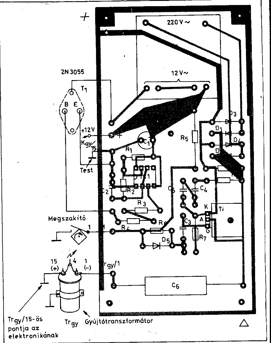

Csövi mindenkinek! Segítsetek légyszi. Az alábbi oldalon lévő e-gyuszit megcsináltam. (http://www.fiat126netclub.hu/cikkgenerator.php?uid=8365389731&rovidcim=tuningegyuszi ) Nem működik csak félig. Mellékelem hogy hogyan forrasztottam be a cumókat. Valaki aki ért hozzá megnézné hogy jól csináltam-e? Előre is köszi.
Az előző képről mint utólag megtudtam lemaradt egy átkötés.Az ic 7-es lába össze van kötve a zenner negtív lábával.Ez nincs a rajzon jelölve.

Tessék, itt van. Én ezt megépítettem, de csak egyszer lett kipróbálva S120-ban, de nem jól járt a motor, azt hiszem kihagyott gyújtásokat. De 99%-ban biztos vagyok, hogy mi volt a gond. A megszakítón levő párhuzamos Cm kondit nem kötöttem ki. Sajna azóta nem lett újra kipróbálva. Ha megépíted és kipróbálod, leírhatnád, hogy mi a helyzet vele. Üdv.
