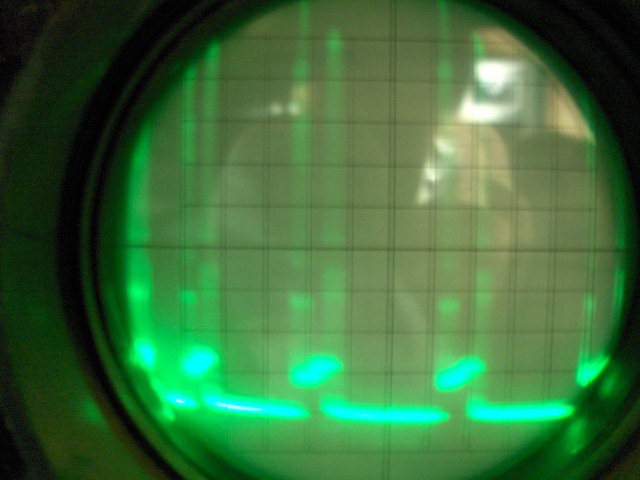

A vezérlő áramkorlátjával kinlódok.Most 10KHz-en megy,de ha bekapcsolom alig akar forogni a motor.Meg serceg és sistereg.Persze kikapcsolt áramkorláttal tökélletesen működik. Tettem föl két képet a shönterősitő kimenetéröl be illetve kikapcsolt áramkorláttal,terheletlenül forgó motorral. Ha be van kapcsolva akkor a komparátor kimenetén (LM 7-es láb) kivehetetlen zavaros homájos jel van,négyszög hejett.Pedig a shönterősitő kimenete szerintem nem indokolja ezt a zavaros jelet.Nem a komparátor billenésével vannak gondok? R1=1K R2=22K P2=10K Persze a potira semmit nem reagál.Ha a digitmüszert ráteszem a 7-es lábra akkor egy kicsit megemelkedik a fordulat. Érdemes ezzel a megoldással tovább kinlódni vagy ki kell talállni valami mást. Igy terheletlen motorral nemsokat veszek ki a motor áramárol.Majd felbakolom és megfékezem a kerekeket hogy jobban látszódjon hogy nulláig csökken e a motor árama.A forgórés induktivitása 200uH. Cimopata: Bocsi,azthiszem megint következetlen voltam.Nem is számoltam utánna,csak a hasamra ütöttem és meggyőztem magam hogy nem fog melegedni.
Tehát mindkét kép a sönterősítő kimenetén van.
Milyen mérőiránnyal vetted fel? És ez a szinkronozott kapcsolás (lehgjobblenne egy link az alkalmazott verzióhoz.)?
Igen mindkét kép a hibajelerősitő kimenete. (LM358 1-es lába)
Szkóp melegont=vezérlő test Szkóp test=1-es láb Nem a szinkronos hanem az egyel előbbi. http://www.hobbielektronika.hu/forum/files/44/4428d0c1c176cfe5dce3c...86.png Mint irtam igy az LM 7-es lábán bekapcsolt áramkorlátnál egy nagy zavar látható.Vastag elmosódott csik. De most egy olyat csináltam hogy a TL 1-es lábát megszakitottam az LM 7-es lábátol és letettem testre a TL 1-es lábát.Vagyis az áramkorlát rész ne szóljon a TL-nek.És csináltam egy videót az igy mérhető jelröl az LM 7-es lábárol.Ez már négyszög,de nem értem hogy mit ugrál össze vissza a fordulat fügvényében.Hisz a motor áramfelvétele szinte ugyanannyi,mert terheletlenül forog. Inkább nem találgatok hanem megvárom a véleményed. http://www.youtube.com/watch?v=wAxiWv88FlY
Először az a kérdés, hogy terheletlenül miért komparál egyátalán a komparátor?
Sönterősítőnek nagyon nagy erősítést adtál? állítsd olyan kicsire, hogy üresen semmiképp ne komparálgasson be. |
