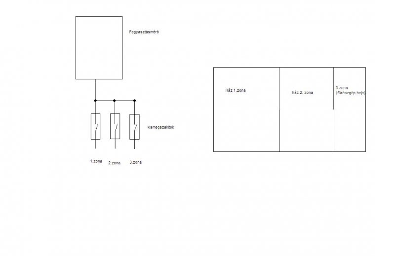

(#) mfeco10 hozzászólása Feb 20, 2010 /
hello
Dil lene mégegy kérdésem szerinted jolesz-e eza megoldés mertha cserélem a földkábelt ugyis hozákelnyulni a kismegszakitokhz.
Elöreis köszi.
(#) dil válasza mfeco10 hozzászólására (») Feb 20, 2010 /
Így is jó, jobb a semminél.
Én általában a világítást és a dugaljakat is szét választottam, így ha egy készűlék hiba miatt leold a dugaljak áramköre, még marad a világítás, illetve, ha a világítási körben keletkezik hiba, akkor egy álló- vagy asztali lámpával lehet világítani.
De ennél fontosabb az áramvédő kapcsoló beépítése, ha nincs.
