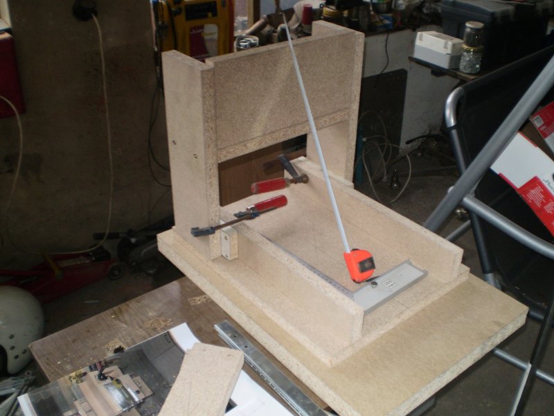

kérdésem lenne elkezdődött az építkezés néhány kép a kérdés:az asztalok végálláskapcsoloi csak végállás kapcsolók vagy indításnál alaphelyzetben állítók és lehet,hogy primitív a kérdés sorry
Mindkettő... Indításnál alaphelyzetbe állít, vagyis leellnőrzi milyen hosszú az egyes pályák, működés közben meg végálláskapcsoló.

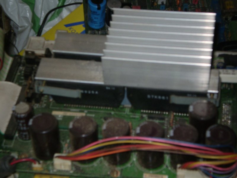

Szia! A bánya1 képen milyen IC-k vannak? Azok lennének a léptetővezérlők?
Én a saját gépemet SLA7062M vezérlő IC-kkel hajtom. PWM motoráram szabályozás, fél-, negyed-, nyolcad- és tizenhatod lépés, max 3A 46V, hővédelem minimális külső alkatrészigénnyel. Nem tudom mivel tud többet egy mikrokontrollerrel megépített vezérlő, de nekem ennyi bőven elég.

Nagy vonalakban elkészült a váz,/nem szép de ronda/ viszont nem kotyog és elég könnyen tekergethető. a villamos része következik.Kinéztem egy kapcsit/lent/ amihez meg van minden a Mach 3-is csak ezekbe a végálláskapcsolókba vagyok elveszve.A kérdés? A rajzon az enabled lenne amire a 2 kapcsit kötni kell? Ráadásul még mindíg nem tiszta,hogy az alapállás hogyan áll be vagy azt a Mach kezeli előre is köszi
Nem a külcsíny számít, hanem a belbecs! A rajz elég elmosódott, valószínűleg az átméretezés miatt, de a lényeg kivehető. Az enabled kivezetést lehetne használni a végállások lekezelésére, de ebben az esetben nem túl szerencsés, mivel ha végállásra fut valamelyik tengely akkor ez ugyan megfogja hardveresen, de a Mach-3 erről nem értesül és teszi tovább a dolgát. A másik probléma, hogy amíg ott áll végálláson letiltva, addig csak manuálisan, kézzel tudod mozgatni. A Mach le tudja kezelni a végállásokat is és a referencia kapcsolókat is. Én egyetlen bemenetre kötöttem az öszes végálláskapcsolót (a 6db-ot sorba, alaphelyzetben zárva vannak), és minden tengelyhez valamelyik végállás közelébe tettem 1-1 reed csövet referencia kapcsolónak. Mindent szépen be lehet állítani a szoftverben, érdemes elolvasni a manualt!
