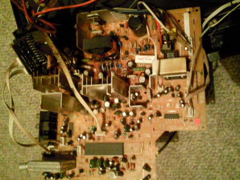

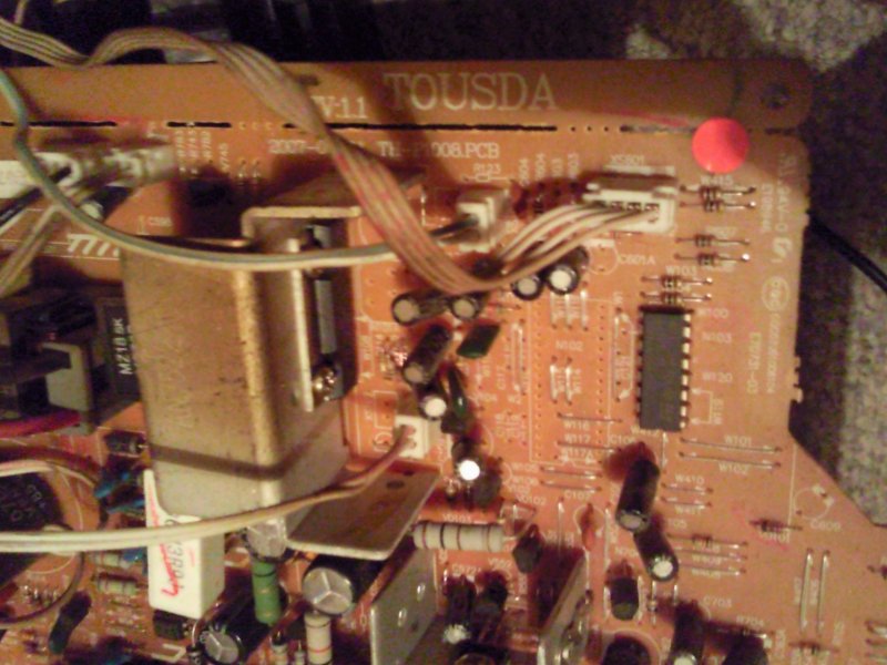

(#) Tomylee hozzászólása Feb 22, 2010 /
Sassziszám valószínüleg:
TOUSDA Rev1.1 TH-P1008PCB
Pár kép a Sassziról

(#) kadarist válasza Tomylee hozzászólására (») Feb 22, 2010 /
1. kérdés: mi a gond a készülékkel?
2. kérdés: mi a készülék típusa?
