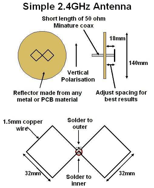

szia itt tanasz egy par B-Qadot en inen vetem a terveket http://www.educypedia.be/electronics/antennawifi.htm
Idézet: „QUAD oldalhossza egyik helyen 32mm másik helyen 30.5mm; kérdés: melyiket csináljam?” Ez azért van mert különböző vastagságú huzalból tervezték. Vékonyabb huzalnál hosszabbnak kell lennie. Ez minden antennánál igaz. Hogy mennyivel változik a sugárzó hossza ha vastagabb anyagból készítjük, azt rövidülési tényező mutatja.
Igen ezt a gondoltam, de nemtudom, hogy az 1,5-ös villanyszerelési tömör rézdrót rövidülési tényezője hogyan alakul 2,4GHz-en quad elem esetében.
Koaxoknál láttam táblázatot ott már találkoztam a témával, sőt mellékeltem egy képet ahol a [k]rövidülési tényező alakulását láthatjuk a [lambda/d]hullámhossz/átmérő függvényében félhullámú dipol esetén (ezekkel én is foglalkoztam anno)

Még mindig CD-s BI-QUAD wifi antenna: Így állok jelenleg, még várok egy RPSMA dugót meg töröm a fejem, hogy mivel krimpeljem rá az N dugóra a koaxot. Ha kombinátfogóval rámaszekolom, akkor az elegendő, vagy nem ajánlatos már ezen a frekin így tenni?
elég vastagnak tünik az a kábel, ha olyan mint a régi pc háló koax (rg58?) akkor van hozzá fogóm Kispesten, vagy Óbudán
Igen ránézésre a vastagsága olyan mint az RG58 (lehelettel vastagabb)

Ez lényegében egy cd, egy N csatlakozó, és egy formára hajlított vezeték, vagy más is kell hozzá (a kábelen kívül)?
Hát gyakorlatilag igen. A koax másik végére kell még egy SMA vagy RPSMA dugó (attól függően hogy a wifi kártyádon melyik tip. aljzat van.
A H-155 koax az kompromisszumos megoldás, mert nem méregdrága (130Ft/m) és mégis relative kicsi a csillapítása.
köszönöm, összességében arra voltam kíváncsi, hogy valami összetettebb elektronikai kütyü van-e benne, de megnyugodtam, hogy tulajdonképpen csak 'mechanikai' munka van vele.

Veszel : - N aljzatot - N dugót - RP-SMA dugót - H155-ös koaxot és egy - TP-Link TL-WN422G-et Az N aljzatot - ha nem válik be egy antenna akkor - újra le lehet forrasztani és egy másik antennán alkalmazni. A többi összetevő nem fog változni összeszerelés után. Hogy melyik antenna a jó neked? Ez kényes kérdés valaki ezt ajánlja: Circle Én CD reflektoros Bi-QUAD-ot építettem és a fenti koaxal van a routerhez csatlakoztatva. Olvasgass vissza pár oldalt és láthatod hogyan készült az antennám. Ha kérdésed van akkor pedig kérdezz
