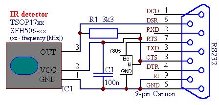

(#) Tomi20 válasza bernardo hozzászólására (») Jan 17, 2007 /
Helo mindenki
arra gondoltam, ma építek egy infra vevőt a gépemhez, hogy távirányítóval lehessen a winampot vezérelni. Találtam egy igen egyszerű rajzot:
http://img426.imageshack.us/img426/1283/girderschema0rv.gif
Ezzel csak annyi a problémám, hogy nem találtam itthon 5,1V-os zener diódát, és eszembe jutott a 7805-ös fesz stabilizátor. Át is rajzoltam a kapcsolási rajzot 7805-tel, csak nem tudom, hogy így működne-e. Csatolom a rajzot.
(#) Lucifer válasza Tomi20 hozzászólására (») Jan 17, 2007 /
http://www.lirc.org/images/schematics.gif
Én ezt építettem meg, és működik.

(#) Programmer válasza Tomi20 hozzászólására (») Jan 17, 2007 /
Hali! A kapcsolást én is megépítettem, program pedig Girder. Összeállítottam, program fel és jöhet a mehet! Beállítok mindent a progiba, nyomja ki a cd meghajtó tálcáját és "Betanulás". Nyomtam a távirányitón a gombot és be is tanulta. De mikor tesztelni akartam 5 gombnyomásból egyszer sikerült kiváltani a hatást(más parancsnál is természetesen). Aztán észrevettem hogy ha nyomva tartom a gombot a kód változik. Ha nem annyi ideig nyomod mint akkor amikor betanítottad, nem mükszik. Szóval vagy a progi vagy a hardware a ludas, de nekem minden esetre nem vált be.

(#) Tomi20 válasza Lucifer hozzászólására (») Jan 18, 2007 /
megépítettem a kapcsolást, de nem működik, mert nagyon leterheli a PC-m soros portját. 6mA-t vesz fel, és a porton az üresjárati fesz 10V, de amint rákötöm az infra vevőt, leesik 5,3V-ra. ugye még ott van az 1N4148 is, és így a fesz stabilizátorra 4,6V jut, és ezt stabilizálja kb 3,5V-ra. Arra gondoltam, hogy mi lenne, ha külső tápról táplálnám az infra vevőt? Már csak az a kérdés, hogy az RTS lábon csak feszültséget szolgáltat, vagy azt kapcsolgatja is? (és nem TSOP infra vevővel raktam össze, hanem van egy hasonló, fém árnyékolású infra vevővel. ebben is van erősítő.)
(#) Lucifer válasza Tomi20 hozzászólására (») Jan 18, 2007 /
Szvsz. az RTS-ről a tápfeszt kapja, azért van előtte a dióda, mert +-10 Voltot kapcsolgat. Lehet újabb alaplapod van és nem ad le megfelelő fezültséget. Külső tápról simán el lehet hajtani csak a GND legyen közös.

Jó ez a kapcsolás, már régebben megépitettem rendesen működik. TSOP 1738-as infravevővel csináltam.

baloldalt van egy poti
