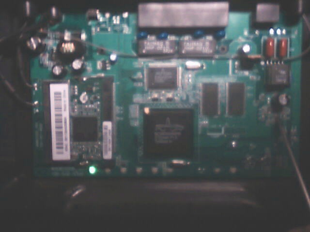

Sajnos a viharos nyárvégi idöben a telefon vonalon v. hálózaton keresztül meglátogatta a villám. Mikor hazaértem nem kis bosszusággal taksáltam, hogy egy 8 lábu smd ic szo szerint felrobbant, meg a 7805 szált el benne. Utóbbi cseréje után azonnal beindult a router rész hibátlanul. De sajna amiatt a kis smd alkatrész hiányába nem kezeli a telefonvonalat. Sajna nincs róla semmi leirásom és a müködését csak nagyon részlegesen ismerem.Ez az egyetlen egy nyolclábu ic van benne, de nemtudom,hogy mi az. Ha valaki tudna segiteni az nagyon jo lenne, és tisztelettel megköszönném.

nos az elmúlt pár napban eddig jutottam:
Kicseréltem a 7805-öt és kiforrasztottam az U7 jelü 8 lábu smd nemtodom hogy hivjákot,/mivel szabályosan lerobbant a teteje/ igy sajnos nem állapitható meg , hogy mi az. A táp rendbetétele után a készülék feléledt és müködne, de az a kis nyavaja meggátolja, hogy lássa az adsl bemenetet.Ha véletlenül valakinek van egy ugyan ilyenje és megnézné annak a kis 8 lábú ic-nek a nevét vagy tudja hogy mi a neve és megosztaná velem akkor megmentene attol hogy kivasaljon a feleségem. Megprobállom kifotozni.. Csak tippem van ,hogy mi ez /pl müv erösitö, v.dc/dc v. vonal illesztö/ de nem kisérletekek mert értelmetlen.
Sajnos nagyon gyenge a fénykép! Próbálj egy nagy nagyítót tartani a gép elé, mikor féényképezed, sokszor egész jó lesz. Lehet, hogy az alkatrészekből ki lehet találni milyen IC volt ott! Szerintem valami analog OPA lehetett, ha a telefon vonalon lógott.
Valoban valami hasomló visszarajzoltam bár értékeket nem irtam az alkatrészekre.
Ezek szerint valami dual kimeneti erösitö, mert mikor ráakasztottam egy lm388-at azonnal észrevette a telefon vonalat. és visszajalazte az adsl jelenlétét. amit rajzoltam ott annyi a külömbség hogy ahova 5v-ot irtam az 12v és ahova bemenetet irtam az a kimenet és forditva. Holnap elrágodok rajta, hogy mit tegyek oda valami értelmeset, és utána megnézem scopon hogy mi a ki menet és van e rajta adatforgalom. Hát egyenlöre ennyi. Addig is köszi.
