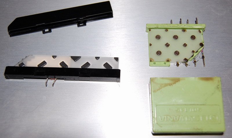

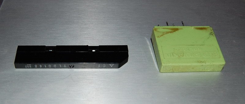

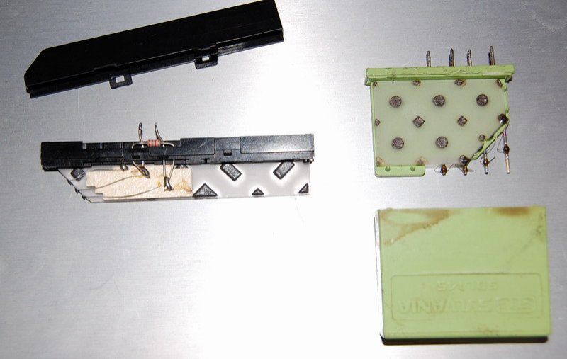

Én is találtam érdekes alkatrészt, már nem tudom miből bontottam ki.
Szerintetek mi lehet ez?
(#) efcsabi válasza Baxi hozzászólására (») Márc 5, 2010 /
Hali
Én ilyet TV ben láttam, valami quartz izé lehet
de érdeklődéssel várom a pontos választ
(#) gabi20 válasza Baxi hozzászólására (») Márc 5, 2010 /
Igen, ezt TV ben használják, ha jól tudom valamilyen 64us - os piezoelektromos késleltető tároló, bár nem vagyok benne biztos
Na rákerestem még a témára és ezt találtam:
--A kristályban az ultrahang pattog a szögletes pöttyök között, ebből jön össze a 64us késleltetés. Az elődje egy hosszú feltekert huzal volt.
--A secam színes tv rendszerben a sorok felváltva csak vörös vagy csak kék színkülönbségi jelet hordoztak. Ahoz hogy meglegyen az összes szín egyszerre, kellett egy sornyi késleltetés (mint egy memória ami 1 sort tárol).
Ezután a késleltetőből jött az egyik színkülönbségi jel a másik meg egyenesben - és ebből + a világosságjelből jöttek ki az RGB alapszínek.
(vagyis a színfelbontás a sorfelbontásnak csak a fele volt)
Azt hiszem a secam rendszer FM modulációt használt a színátvitelre - ezért nem fért el a sávszélességben egyszerre minden. Pal rendszerben a szín-különbségi jeleket QAM modulávióval viszik át (egyszerre), ezért ehhez nem kell késleltetés.
A jelek digitális feldolgozása esetén szintén sem kell késleltető, egyszerűen megoldható a feladat a feldolgozó szoftverben.
(#) Lacika válasza efcsabi hozzászólására (») Márc 5, 2010 / 1
Most igen, könnyen megoldható akármilyen videojel feldolgozás is. De ne feledd, a secam rendszert főleg a keleti blokk országaiban használták 40 éven keresztül. Ez éppen megfelelt az akkori viszonyoknak, más szóval ez volt itt akkor a csúcstechnika.
(#) kadarist hozzászólása Márc 5, 2010 / 1
Természetesen a PAL rendszerhez is kellett 64 us-os késleltetés, nem csak a SECAM-hoz, de más okból. Minden régebbi PAL vagy SECAM tévében van ilyen ultrahangos késleltető. PAL-rendszer
