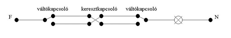

(#) ENEM hozzászólása Feb 25, 2010 /
Üdv. mindenkinek!
Tanácsot szeretnék kérni vill. szerelésben.
Általában hosszú folyosókon szokták alkalmazni azt a kapcsoló bekötési módot, mikor az egyik kapcsolót felkapcsolva, áthaladva a folyosón a másik kapcsolóval szakithatjuk az áramkört, és ez oda- vissza müködik bárhonnan érkezhetünk.
Addig már eljutottam hogy van két kapcsolóm leikresitve, de csak fel,-és lekapcsolni tudom a világitást folyosóm mindkét végén.Aki tudja, hogy mit kell tennem, kérem írja meg. Sejtésem az, hogy valahol átkell hidalni még valahol, valamit

(#) Cavalier válasza ENEM hozzászólására (») Feb 25, 2010 /
Váltókapcsoló kell neked, illetve ha még több helyen szeretnél kapcsolni, akkor a köztes pontokra keresztkapcsoló. Csatoltam egy képet, ha csak két kapcsolód va, a középsőt kihagyhatod.
(#) ego2 válasza Cavalier hozzászólására (») Feb 25, 2010 /
De más a vezetékelése a váltó kapcsolásnak, mint a mezei egysarkúnak. Több vezeték kell hozz, és más bekötés. Kellenek a kapcsolók közés úgynevezett lengőszálak is. Ha csak két vezetéked van és nem tudod behúzni a még szükségeset, akkor nyomógombokkal és impulzus relével is megoldhatod korlátlan számú nyomógomb beépítésével.

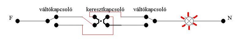

(#) VIM válasza Cavalier hozzászólására (») Feb 25, 2010 /
Helló!
Egy kicsit belepiszkáltam, hogy működjön is a kereszt-váltó része.
Üdv.:VIM
