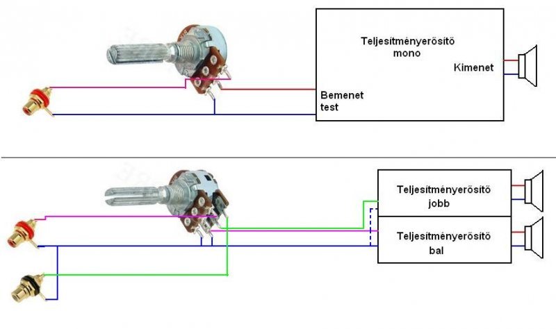

Az erősítő jó működik meg minden csak a szabályzásnál üt egyet a hangszórón.
Kb mennyi?Felére?
Még valami.Hallottam olyan hogy valami nyugalmi áramfelvételt is kell állítani a nem bolti gyári erősítőknél.Hogy is van ez?Lehet valami köze ehhez?

Nem lehet, hogy a potin is van valahonnan DC? Erre is próbálj rákérdezni. Akkor inkább a poti elé kéne tenni......
Hangerő szabályzásra ki-be mozgatja a membránt....
(#) kadarist válasza peter1995 hozzászólására (») Márc 13, 2010 /
Akkor rákérdezek! A poti előtt mi van? Mit kötsz a potira. Ha lehet, rajzold le! Főleg azt, hogy hogyan van bekötve!
(#) Imi65 válasza kadarist hozzászólására (») Márc 13, 2010 /
[OFF]Bocs, hogy bele kotnyeleskedtem, csak az a mondata feltűnt, ahol a hangerő szabályzásra azt írta, hogy ki-be jár tőle a membrán. Ezt az is okozhatja, ha DC-t is leoszt a potival, ami - ki tudja - honnan kerülhet rá.

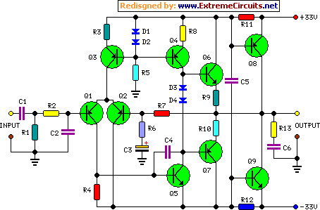

Üdv. Csatoltam egy rajzot, bóklásztam a neten. B osztályú végfok, 2N3055-ös és MJ2955-ös végtranyókkal, de azt írják, TIP35/36 vagy MJ802/4502 is lehet a vége. 45 wattot ír 8 ohm-on, 70 wattot 4 ohm-on. 45 watt kimenőhöz ad meg 1kHz-en 0.016% torzítást, 10kHz-en meg 0.025%-ot. Frekvenciaátvitel 15Hz-23kHz -02dB /1W. Szerintetek érdemes vele ebben a formában foglalkozni? Nekem a számadatok elég szimpatikusak.
(#) peter1995 válasza kadarist hozzászólására (») Márc 13, 2010 /
Semmi.Holnap rakok fel képet.RCA csati---> kábel---> poti--> kábel---> végfok.
Azon a papíron amit beszkenneltem más nincs.A másik oldala pedig csak egy alkatrészlista meg a Tulajdonságai.És csak annyi volt hozzá.KIT-ből lett építve.

Na itt van hogy hogyan van bekötve.Az első változat az.A mono.
(#) Imi65 válasza peter1995 hozzászólására (») Márc 14, 2010 /
Péter, arra kéne rámérni, hogy a poti bejövő RCA felöli kábelén érkezik-e egyenfeszültség. Ezt a multi DC Volt állásában 2-20V-os méréshatárban kéne megmérni (- a test, a piros mérővezeték pedig az RCA közepe). Ha igen, akkor ez a baj, ha nem, akkor tovább lépünk.
(#) hangszoros válasza tatabike hozzászólására (») Márc 14, 2010 /
Számomra nem gömbölyü ez a rajz. A Q8, 9 például mit csinál ? Elvan rajzolva, vagy kuka vagyok hozzá ?
(#) peter1995 válasza Imi65 hozzászólására (») Márc 14, 2010 /
Bemeneti jel nélkül?Csak simán bekapcs és mérni?Vagy adni jelet hogy nem-e a lejátszó rossz.?
Persze, jellel, az a valós állapot. Ha úgy mozog a membrán, akkor meg kell próbálnod jel nélkül (kihúzott MP3) is. Ha úgy is mozog, akkor az valami gerjedés is lehet, bár ezt látatlanba.....
(#) kadarist válasza hangszoros hozzászólására (») Márc 14, 2010 /
A Q6-Q7 kollektoráramai vezérlik a Q8-Q9-et az R11-R12-n eső feszültség változásával.
Jel nélkül mozok azt már próbáltam akkor figyeltem fel a jelentségre.Megpróbálom jellel is és közbe mérek.Majd írom hogy mi történt.
(#) kadarist válasza peter1995 hozzászólására (») Márc 14, 2010 /
Esetleg véletlenül nem a -40V-os ágat használod testnek a poti bekötésénél?
(#) peter1995 válasza kadarist hozzászólására (») Márc 14, 2010 /
Nem.Ha kipróbáltam bemenettel és anélkül is nem rángatott.Nem tudom mi lehetett.
