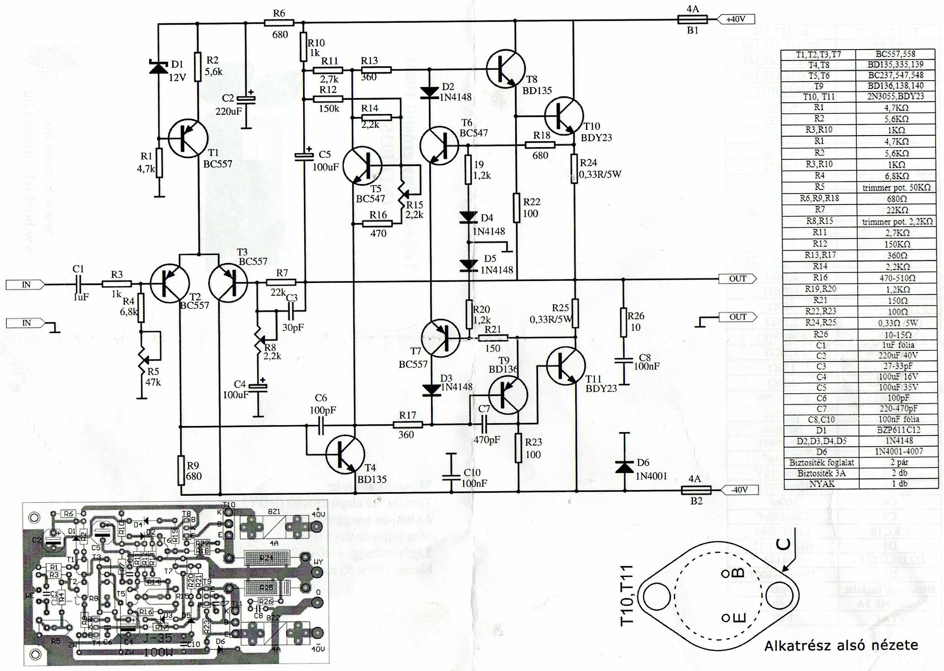

Az én próbaverzióm nyákja így nézett ki. Emitterellenállások, zénerek és védelem nem volt benne. A vcs.-nél lévő kondi lehet kerámia, de 68pF bőven elég. A végfok nem 400 hanem 200W-os, 400-at a két-két fet nem bír el.
(#) pucuka válasza djgombi hozzászólására (») Márc 13, 2010 /
Hogyhogy mivel hajtod ki?
A bemenetre 2.2 Vpp kell a teljes kivezérléshez a baloldalt alul látható adatok szerint. Ez 0.780 (0.775) mV eff jelent, ami normál szint. Tehát a bemenet akár szabványosnak is tekinthető.
Egyébként egy nagyon jó kapcsolás, integrált áramkörös technika, áramgenerátorokkal, áramtükrökkel, és differenciál erősítővel. Egy buktatója azért van, mivel az integrált áramkörökben nem gond az egyforma paraméterekkel rendelkező, akár komplementer tranzisztorok előállítása, a jelzett paraméterek eléréséhez elég sokat kellene válogatni a félvezetőket.

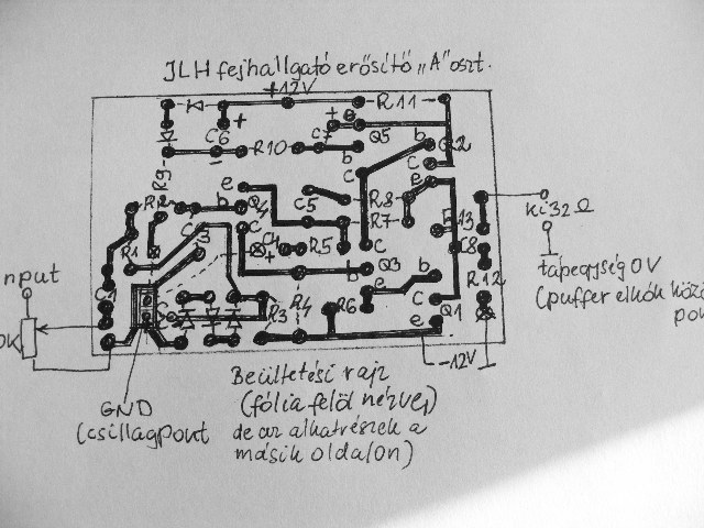

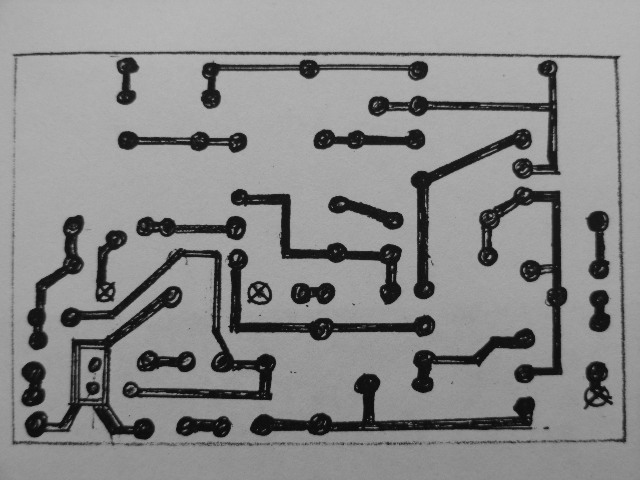

(#) bereczk.jans válasza melorin hozzászólására (») Márc 13, 2010 /
Üdv Melorin
Az utóbbi 2 hétben alig voltam a gép előtt. Kudarcaidról részben értesültem csak. Pár órát már hallgattam a No-1-s NF technikával épített JLH hallgatóerősítőt. Minden rendben vele. Azért 10mV DC marad(hagytam a fix ellenállást, így nincs potméter) Szerintem egyoldalas -átgondolt - nyomtatott áramköri struktúrával is jól megoldható az építés. Ennek bizonyítására újból összerakom az áramkört egy másik nyomtatott áramkörön, amihez stabilizátort nem fogok használni csak pufferolt Greatz kapcsolást. Az új vázlaton ügyeltem a tranzisztorok bázisára kapacitíven kevés jel hasson vissza, valamint B-s sorozatú közepes erősítési tényezőjű tranzisztorokat fogok alkalmazni. Idő hiányában egyenlőre felteszem ezt a vázlatot, de még néhány nap kell, hogy megépítsem. Elképzelhető ahol D1,D2 van oda még 1 harmadik diódát is beteszek . Tanácsolom várd meg amíg teljesen befejezem. Szeretném ha az újabb kudarcok elkerülnének.
http://www.tcaas.btinternet.co.uk/jlhphones.htm

(#) Tetye válasza water hozzászólására (») Márc 13, 2010 /
Köszi az infót, de az igazi kérdésem az lenne hogy maga a rajz a nyák rajz jó-e ? A fetek jól vannak e benne mert szó volt a drain-source felcseréléséről is, azzal mi újság?
Hogy érted hogy nincs a proba verziódban zéner és a teljesítmény ellenálat? Anélkül probáltad ?:O
Vagy most mi van ?
Esetleg még több infót tudsz mondani róla?
Azt hogy nem bír max 200w ot azt hogy számoltad?
Szerintem bírná a 400 at mert ugye 2x125w az 250w egyik táp ágon + ugyan ez a másik ágon ugy teljes a jel alak az 500w max amit a fetek bírnak. Tehát tudhatná a 400w ot... bár én inkább rakok 3x-4x 2 fetet... legyen tarcsi is
Vagy tévedek?
