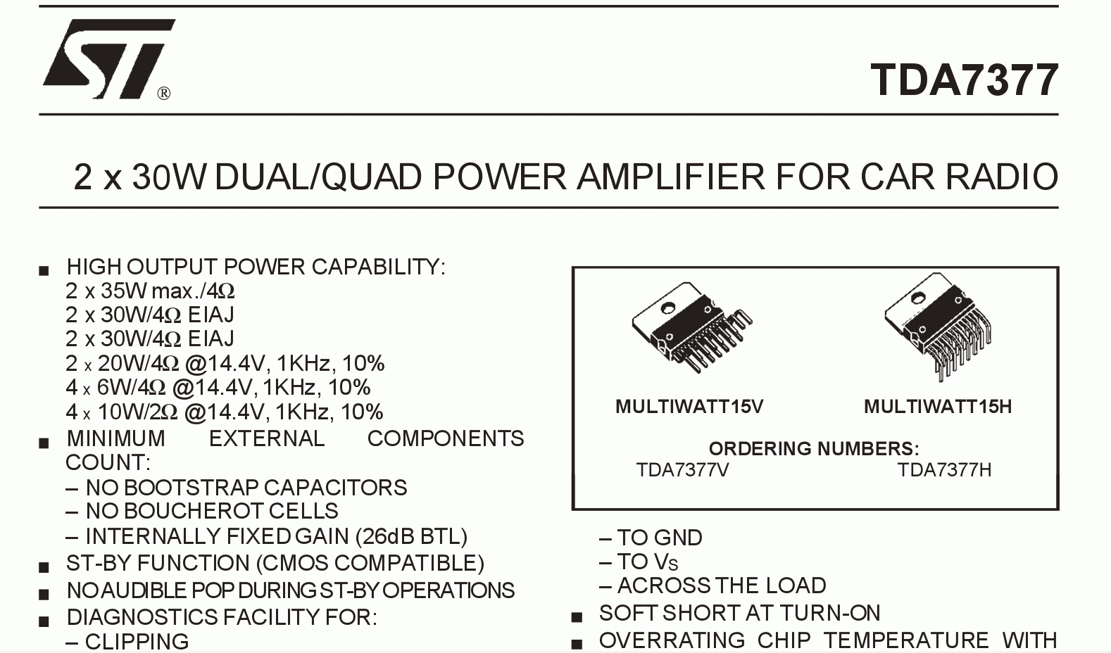

(#) nagy_david1 hozzászólása Márc 14, 2010 /
Lenne egy érdekes kérdésem, bár elég vaktába. Ezért is kérdem, mert nem tudok most utána járni. Egyik ismerős megkért, hogy valami erősítőt neki dobjak össze. Hamar egy TDA7377 melett döntöttem egyszerűsége miatt. Megcsináltam, elvitte és most arra panaszkodik, hogy ha felhúzza a hangerőt nagyon akkor elkezd akadozni s mintha zárlatos lenne. Olyan egyszerű kapcsolás, hogy nem tudom hol lehet a hiba. Eleinte gondoltam, hogy valyon a táp nem bírja ezért mondtam, hogy csak egyik csatornával próbálja, hogy ne terhelődjön le a táp, de szerinte úgy is marad a jelenség. Gondoltam kis hűtőborda betegségre is, de még túlmelegedés előtt, bekapcsoláskor már kezdi. Na most az IC mehet tönkre így, hogy csak akkor vacakol ha nagyon felhúzza a hangerőt? Valahogy nem jön, hogy higgyem, hogy kondenzátorral lehet a baj, esetleg érintkezés probléma? Ha a kezembe lenne megtudnám nézni, de egyelőre nem kapom ide. Zavar a probléma és furcsálom. Remélem valakinek van egy ötlete így vaktában. Köszönöm előre is. Itt a kapcsolás.Bővebben: Link

(#) kadarist válasza nagy_david1 hozzászólására (») Márc 14, 2010 /

(#) lapose válasza nagy_david1 hozzászólására (») Márc 14, 2010 /
Lekapcsolhat:
Ha magas a tápfeszültség.
Nem tökéletes a hűtés.
Kicsi a terhelő impedancia.

Kb. 2*15-18W 1% torzítással. Szerintem 50W is elég.

2x30W 4 ohmon adatlap szerint.

Ami egy peak érték, szóval ezt kb 3-4 mp-ig leadja, aztán távozik az élők sorából. Hangfalaknál ezt a divatos "pimpó" (PMPO) szócskával szokták jelölni.

(#) lapose válasza kadarist hozzászólására (») Márc 14, 2010 /
Az adatlap szerint is 2*20W 10% torzítással.
Az EIAJ teljesítmény egy parasztvakítás!
A leírása: Saturated square wave output.
Magyarul a tápból levonják a szaturációs feszültséget, és a maradék feszültségre, tiszta négyszögjelre kiszámítják a teljesítményt, magyarul egyenáramú teljesítményt számítanak az Ut-Uszaturációsra.
Ha valaki megmondja ennek mi értelme azonkívül, hogy jól mutat az adatlapon, azelőtt megemelem a kalapom!

(#) kadarist válasza lapose hozzászólására (») Márc 14, 2010 /
Ennek dőltem be én is. Pedig tényleg milyen jól hangzik! 2x30W! Köszönöm mindkettőtöknek a felvilágosítást.
