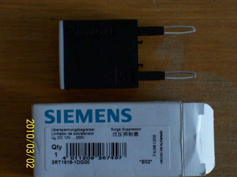

Lefényképeztem, bár az első kép homályosra sikerült, de rajta van a dióda szimbólum a + és - jelöléssel. A másik kép jobb lett.Ha ez nem szupresszor dióda, akkor mi? De ha hülyeséget írtam akkor elnézést

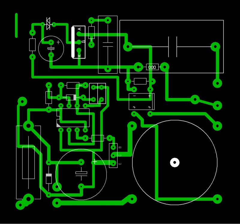

most még egy kérdés akkor amit csatoltam azt érdemes-e megépiteni? Meg valakinek van nyákrajza?

Tessék.
(#) dizi válasza culimuli hozzászólására (») Márc 2, 2010 /
Persze csak az 1n4148-as dódát el kell feledni.
