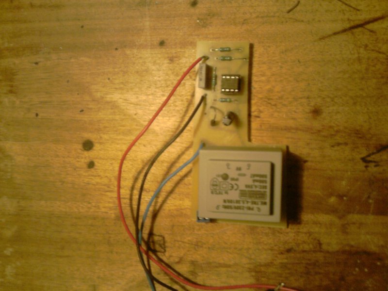

(#) culimuli hozzászólása Márc 13, 2010 /
Megépitetem az inverteres villanypásztort de még csak az inverter van kész megpróbáltam de nem csinál semmit,esetleg vmi ötlet mi lehet a baj?
(#) frob válasza culimuli hozzászólására (») Márc 14, 2010 /
talán felrakhatnál képet hogy mit hoztál össze, talán a kapcsirajzot és hogy milyen alkatrészek is kerültek be
mert amit írtál valjuk be.. édeskevés, mondhatnám azt is azért nem működik mert...csak
(#) culimuli válasza frob hozzászólására (») Márc 16, 2010 /
felraktam a kapcsolási rajzot meg amit csináltam,no meg lehet hogy hülyeség amit akarok kérdezni de azért megkérdezem mi van akkor ha villanypásztor második felét megépitem és rá adom a 230 v-ot?
(#) mex válasza culimuli hozzászólására (») Márc 16, 2010 /
Akkor K...va nagy pukk lessz, és ha nincs szerencséd ott is maradsz.... :no:
(#) kadarist válasza culimuli hozzászólására (») Márc 16, 2010 /

(#) frob válasza culimuli hozzászólására (») Márc 16, 2010 /
szép, na most az a dióda ami a trafó felöl van, az egyenirányít, vagy csak a polaritásvédelemre van?
mert kicsit mintha hiányozna egy greatz a körből....
és ha az az egy db dejóda csinálja az egyenáramot, akkor az a mellette lévő kondi édeskevés
legalább is így hirtelen a kép alapján....

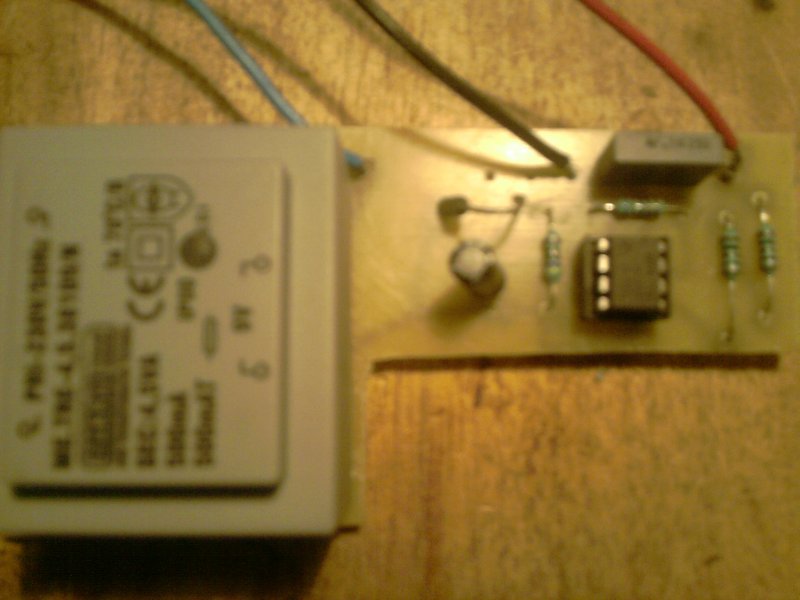

(#) kadarist válasza frob hozzászólására (») Márc 16, 2010 /
Ha a D1-re gondolsz, akkor az polaritásvédelemre szolgál, mivel akkumulátoros üzemről van szó.
A BUT tranzisztor is benne van a körben? Mert a képeken nem látszik.

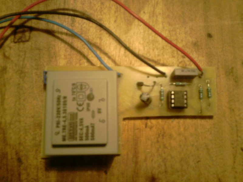

(#) mex válasza kadarist hozzászólására (») Márc 16, 2010 /
Leválasztótrafón keresztül sem lesz jó, mert beragadhat a tirisztor.
Meg egyébként is, szerintem a tirisztor működési idejére illő volna a konditöltést szüneteltetni.
(#) kadarist válasza mex hozzászólására (») Márc 16, 2010 /
Egy ellenálláson keresztül kell tölteni a kondit, és akkor nem ragad be a tirisztor.
Az már másik kapcsolás....
Egyébként egy leválasztótrafó nem kis pénz, kisteljesitményűben nem is láttam még, talán ha összeforditana kettőt a jelenlegiből jobban járna.
Így van! Összefordít két kis egyforma adaptertrafót, és nem kell kínlódni az inverterrel.

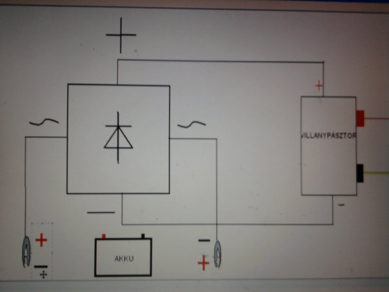

(#) dizi válasza culimuli hozzászólására (») Márc 16, 2010 /
Ennek a másik felét 230voltra úgy lehet rá kötni,hogy a gartenz élé teszel egy 5k ohm-os 20-25 wattos ellent és a gartenz után is egy kb 5 k ohm-ost (5 watt).
DE ENNÉL A KAPCSOLÁSNÁL NEM LEHET ALKALMAZNI AUTÓ GY TRAFÓT.mert a primer és szekunder tekercs egyik kivezetése közös igy fenn ál a veszély hogy a fázis ki megy a karámra.
Itt sak olyan trafót lehet használni aminek p és sz oldala galvanikussan el van választva!!
(#) Cavalier válasza mex hozzászólására (») Márc 16, 2010 /
Rendelni lehetne, de tényleg jobb az összefordítós megoldás. És igazából biztonsági leválasztótranszformátornak kéne, hogy legyen minősítve legalább az egyik.
Az is jó, ha közvetlen a hálózatra megy, és a nagyfesz trafó leválasztott, de az esélytelen, hogy ilyen nagyfesz trafót gyárilag kapjon az ember, viszont ha nem jól van megcsinálva, életveszélyes. Ezt is két kamrás csévetestre kéne tekerni.

(#) frob válasza kadarist hozzászólására (») Márc 16, 2010 /
de most vagy rosz helyen van az aa trafó a képen vagy arról van megtáplálva az áramkör, a második esetben vagy vátóáramot kap, vagy minden félhullámban zárlatban a trafó a polaritásvédelemért felelős dióda miatt...
Számomra az lenne logikus, hogy amit látunk a képen, az az invertertrafó, ami adja az áramot a tirisztoros kondenzátor-kisütő második fokozatnak.
Szeretném, ha az alkotó végre megszólalna már végre!
Makrai-nál van 230/2x18V-os leválasztónak minősített nyáktrafó, egész kicsi is, azokból kéne csinálni ilyen összefordítós mókát. Azok nem is drágák.
(#) Cavalier válasza kadarist hozzászólására (») Márc 16, 2010 /
Megszólalnék, de nem értem a kérdést. 12V egyent kap, ha fordítva köti rá a paraszt, akkó elpukkan a biztosíték. Azért van így, hogy ne vesszen el az a 0,6V. De lehet sorba is kötni a diódát, akkor nem pukkan el a bizti, csak nem működik fordítva bekötve. Az egész elejét leszedve lehet egy 12-18v-os trafót rákötni, azt a rajzon lévő trafó felnyomja 400-ra egyenirányítás után. De akkor kell oda egy ellenállás sorba, mert így sose esik le annyira az áram, hogy lezárjon a tirisztor! És akkora ellenállás kell, aminél már lezár biztosan. Ha ez az egyszerű 'single ended' jellegű inverter van rajta, akkor nem baj, ha rövidre zárja a tirisztor, és van is ideje lezárni, mivel általában pici paneltrafó van rajta. Gyári készülékeknél sem igazán szoktak foglalkozni azzal, hogy kikapcsolják az invertert kisütéskor.
