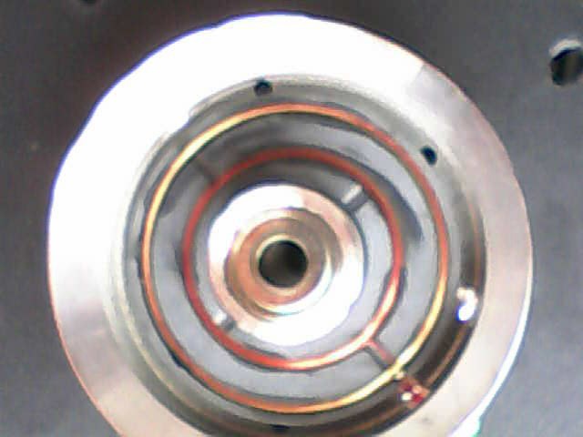

Azt szeretném kérdezni hogy van egy videómotrom és hogyan lehetne megoldani azt hogy átvigye a feszt az állórészről a forgórészre. Van ilyen fekete szigetelő mindkét oldalon amiben van egypár menet vezeték. Mekkora fesz mehet rájuk? Mindegy hogy hogyan kötöm őket sorba? Hogyan tudom megnézni hogy jó e lesz? Valamint még annyi hogy adtam a tekercsekre feszt és pattogó hangot adott ki. Vajon ennek mi lehet az oka? A választ előre is köszönöm.
Az a "fekete" szigetelő amiben csak néhány menet van, az a Ferrit vasmag, az a forgótrafó. Ha áramkorlát nélkül kapcsoltál rá feszültséget, bizony "összerántja" a vasmagot, (az állót a forgóval), amit aztán igen nehéz lesz újra a megfelelő légréshez fixálni, leragasztani. (Ilyenkor szokkot elrepedni is, emiatt aztán a kukában végezheti). Nem mindegy hogyan kötöd sorban a tekercseket, itt a topikban igen sok hozzászólás van már ebben a témában is. A forgódob tekercseit, kivezetéseit nézd át, vagy oda van írva a kezdet/vég, vagy valamilyen szinnel megkülönböztetik öket. Az egyforma szinű végeket veheted kezdeteknek is, és máris mehetnek a sobakötések: kezdet a következő tekercs végével, stb. Az állótekercseknél is nagyon fontos úgyanígy eljárni, de itt már kisérletezéssel dönts el, mikor van a legnagyobb teljesítmény átvitel. Ennek a meghajtása többnyire igényel egy soros 2.2-6.8 Ohm ellenállást, (3-5W), amin keresztül kötheted is a FET-re.
És a primer oldalra adhatok 12V-os feszültséget? Nekem ilyen a légtekercsem. De amikor rátettem a feszt csak egyet koppant és kész ezt megcsináltam már nagyon sokszor és ugyanúgy ment és a ferrit is elég vastag mindkét oldalon olyan 4-5mm.
Direktben nem!. Csak a PWM-FET meghajtóra kötheted a primert a leírt módon, ugyanúgy, ahogyan a légmagos transzformátor primerét is alkalmaztad a ventillátoros megoldásnál..

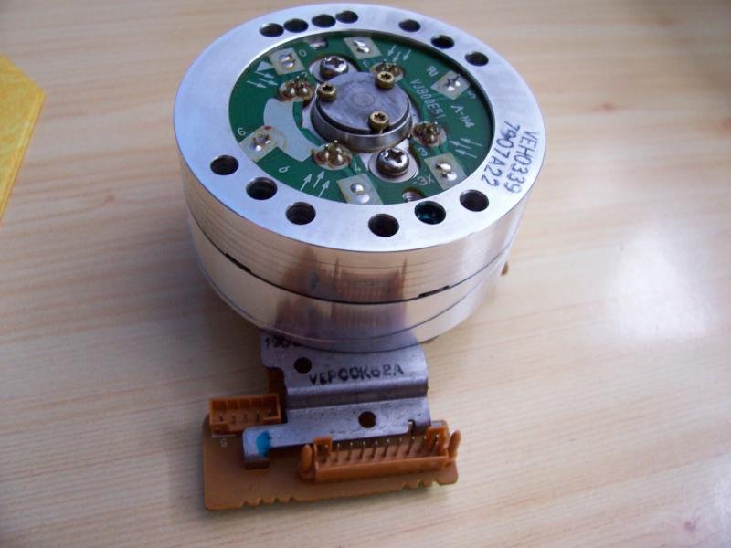

Érdekelne, hogy valakinek sikerült már panasonic videofejet mozgásra bírni? 5+10 tűs kivezetés, az 5ös részét egy leírás szerint bekötöttem, de meg sem mozdult, elvileg működőképes...

Szia. Ha megadnád a motor típusát vagy képet legalább vagy a meghajó ic adatát az nagy segítség lenne. (A legjobb ha mindet elküldenéd.)

Az IC egy AN3814K. Az adatlapja nagyon semmitmondó, viszont találtam egy ilyet: Bővebben: Link Pont az az 5 kivezetés van a csatlakozón, mint amik az ábrán látszanak. Próbáltam az eddigiek alapján bekötni józan paraszti ésszel, de sehogy sem ment. Vagy valamit elrontok, vagy sikerült kinyírni.
Egy képet még alulról is tehetnél fel a sztátor felől, talán könnyebb lenne kitalálni a lehetséges jó bekötést az áramkörröl. |
