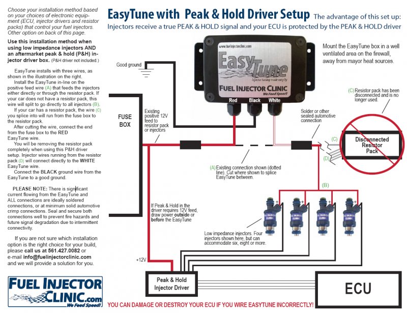

				Üdv.  Figyelmeztetés központi opelosoknak! c14/16/18 típusoknál !!! Multec befecsi 2 Ohm és peak and hold, ami azt jelenti hogy el lehet felejteni a ma nálunk kapható olcsó/drága átalakítókat, valamint házilag megnövelt befecsi időzítést Ecu jel megtolásával mert leégeti az injectort! Sajnos nem csak az én tapasztalatom. Peak jel nyit majd megtart egy hold jel eredeti ecu szerint, namármost a ma kapható kütyük mind a peak jelet tolják tovább és egy pár száz kilométer után túlhevíti az injector tekercseit és az feladja. Érdeklődtem egy magyar gyártónál és azok szerint nincs gond a központis opeloknál, majd egy ismerősömnél ez a cucc tönkretett már 2db injectort. Én másik elektronikát vásároltam ami szintén tönkretette C18NZ befecsijét. Maradtam a nyomás emelésnél (alátét a gyári nyomásszabályzóban) + hőgomba 2.5k poti (csak hideg indítás ideig) és működik.
				Megpróbálok egy képet berakni a peak and hold scopos jelgörbéről.
				Tehát felejtős a jelenlegi elektronika... Kár. A nagyobb injektor elvileg megfelelő lenne, tiszta etanolnál, a többlet befecskendezés miatt, legalább is erre gondolok, Így nem kell nyomást növelnem a rendszerben. Ha esetleg nem jó, akkor nem fogok vele játszani, holnap akartam elhozni a C16 motor injektorát, amit a c14 helyére dobnék fel.

				Ez egy gyári átalakító abban az esetben ha alacsony impedanciás injector kerül a magas helyébe és a gyári ecu tönkre teszi ha nincs a jel átalakító beiktatva. Nem tudom hogyan viselkedne egy ilyen elektronika központis opeloknál ahol már eredetileg is peak and hold jelet kapna, pedig sajnos nekünk csak ez a megoldás marad.  http://www.extremepsi.com/store/images/d_6010.jpg
				esetleg kép formátumba hátha berakja
