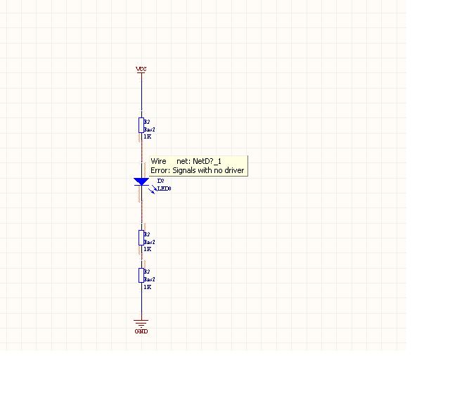

(#) nagybaj válasza gepesz13 hozzászólására (») Aug 6, 2010 /
Helló!
Én is elakadtam itt
Vajon hogyan tovább?
(#) aticska válasza nagybaj hozzászólására (») Aug 6, 2010 /
Számozd meg az alkatrészeket. Így mind a három ellenállásnak ugyanaz a száma ( R?). Tools/Force Annotate All.

(#) nagybaj válasza aticska hozzászólására (») Aug 6, 2010 /
Természetesen azon túl vagyok, csak ennél az egyszerű példa kapcsolásnál elfelejtettem.
Tehát amint alant látható számozva is ugyan az az eset.
Mellékelem az sch--t is.
(#) nagybaj válasza nagybaj hozzászólására (») Aug 6, 2010 /
kb. 50 alkatrészből álló kapcsolást rajzoltam meg, és ami nem tápon, gnd-n, vagy IC kimeneten van, azok vezetékezésére mind hibát ír, így természetesen a NET listát sem generálja le.
