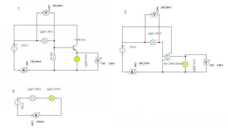

Egyáltalán hová rakod a relét?
Próbáld meg párhuzamosan rakni mind két fogyasztót.
Az sem mindegy, hogy a relének mekkora az ellenállása. Ezt azért hozzá kellene adni és máris ki jön az ami náléad van , hogy nem működik a reléd. Azért rajzold már le hogy te hogyan kötötted össze őket!

Mellékletben láthatod, hogy milyen ötleteim voltak. Az 1.-es tranzisztoros nem jó, mert R1 ellenállás és tranzisztror miatt is nagy a feszültség esés. A 2.-es relés sem az igazi, mert ott meg a relé miatt (167 ohm ellánállás) nem jut elég áram a 4W-os fogyasztóra. 3. ötlet sorbakötés sem működik a szimulátor szerint.
