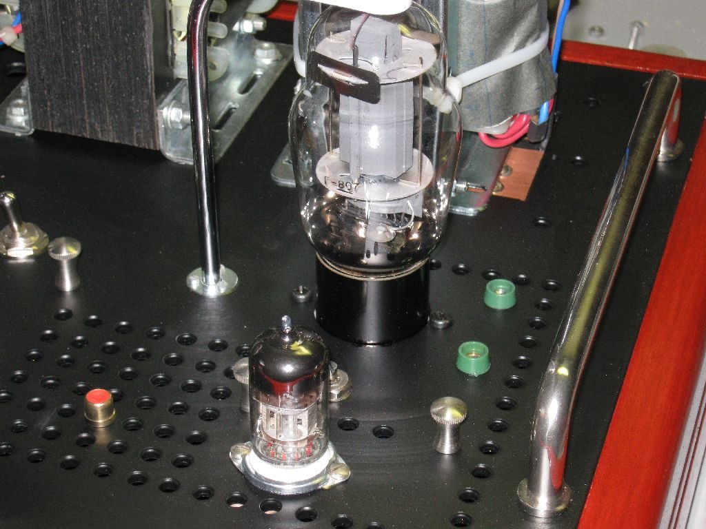

Már csak a trafó takaró hiányzik. Semmi brumm, semmi zaj . / 94db-es hangfalakon /
Az előfeszültség kívülről állítható, a banánhüvelyeken mérhető a katódáram. Ha valakinek van felesleges G807-es csöve, és emberi áron megválna tőle, az írjon bátran.

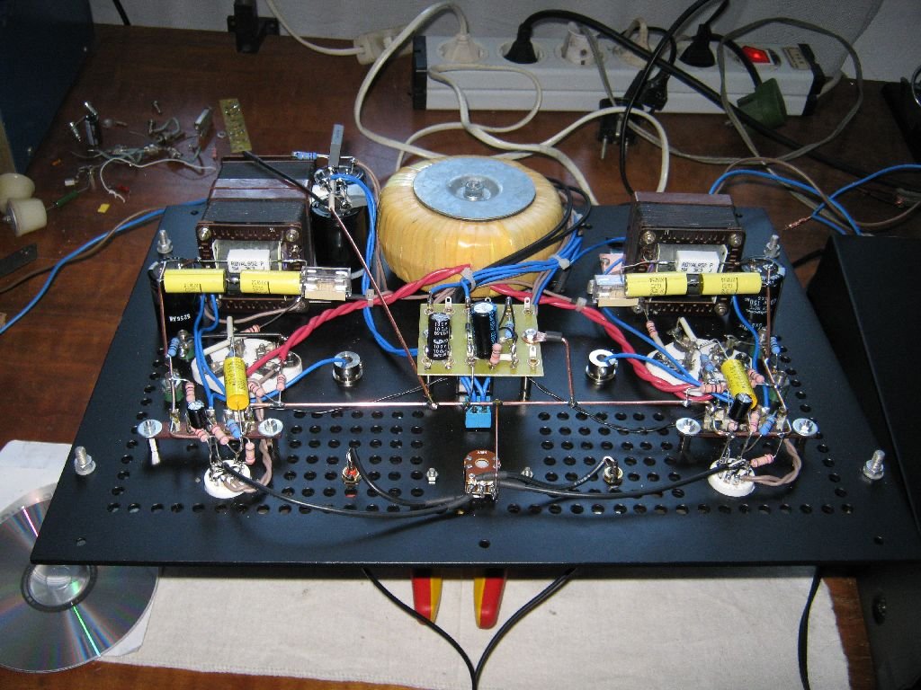

A belseje valahogy így néz ki.
A visszacsatolás a kimenő szekunderéről elmaradt, így jobban tetszik a hangja.

Külön van a táp és a fűtéstrafó? Az én fülemnek is jobban tetszik a hangsugárzók földfüggetlen meghajtása, csak hát nem minden kimenő hagyható ki a visszacsatolásból... Ekkora feszültségen ezzel a kapcsolással mi hozható ki a 807-ből? (Nekem különösen rockzenén és jazz-en tetszik ennek a csőnek a hangja.)
Köszi . A leírás 7-8W -ot említ, én nem mértem.
Igen a fűtőtrafó 150VA-es toroid, az anód és az előfeszültség egy 160VA-es EI magon van. Picit túl van méretezve, de nem is melegszik. G807SE
Sikerült szereznem kerámia trimmert, de csak 220 ohm-os volt. Szerintetek csökkentsem a két 180 ohm-os katódellenállást (pl. 150 ohmra) vagy nem szükséges?
Nyugottan csökkentheted ! Nekem 180 ohm - os trimer van benne , annál nem csökkentettem nem volt értelme .
Rendben, 150 ohmosból csak 0,6W-os ellenállásom van, talán jó lesz bele.
Más: két dolog értéke nem teljesen tiszta. Az egyik, amit már kérdeztem, az az el84-ek vezérlőrácsánál a 470K és a 100nF találkozásánál lévő ellenállás, az 1Kohm-os? A másik pedig az el84-ek katódjánál lévő 1000µF-al párhuzamos kis fólia értéke, de gondolom az nem kritikus, ha nincs benn, akkor sem. CIROKL, nálad nem láttam negatív visszacsatolást a képeken. Nem is alkalmaztál? (Ha később tennék bele, milyen értékű ellenállás lenne célszerű? Mondjuk 1,5K ohm + néhány nF-os fóliakondi?) Szerk.: A kis csövek árnyékolását (9-es láb) ha jól látom CHZ valamilyen kondenzátorral földelte le. Annak mi az értelme?
Igen az 1 k ohm ,a katódnál lévő 1000Uf -al párhuzamban 100 nf kell ! Visszacsatolást nem használtam , az élesztés folyamán bele lett téve de már az értékre nem emlékszem mert hallgatóztam azzal és nélküle de a végén visszacsatolás nélkül maradt mert nekem ugy tetszett jobban ! Azt nem tudom a zoli milyen kondikat pakolt az árnyékolásra de szerintem ha csak simán leforrasztod a GND-re az is jó!
