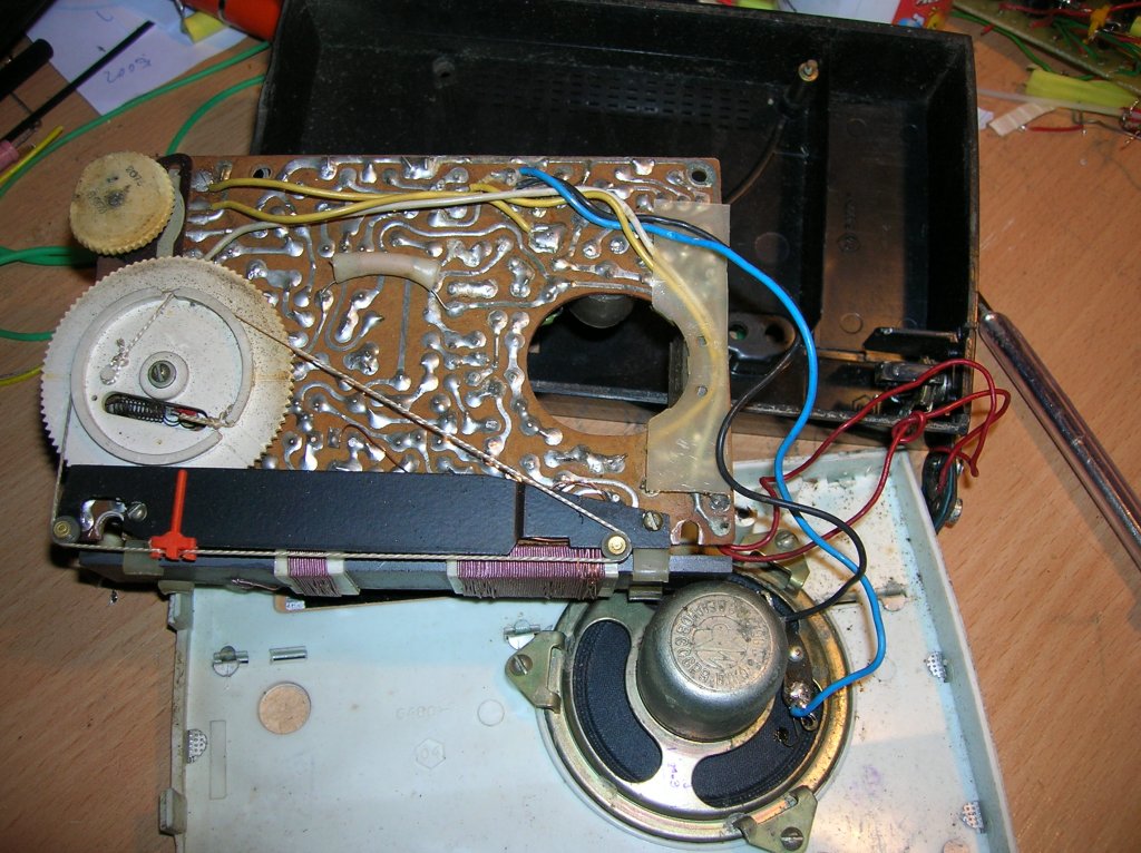

Itt van néhány kép a SOKOL403-as rádiómról, hogy melyik drót hova megy! Sok sikert!

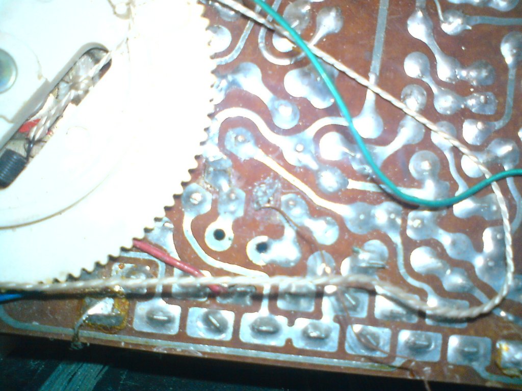

Azért én is lefényképeztem most a sajátomat hátha ti észreveszitek hogy mi lehet a hiba és a közeli képen láthatjátok mintha hiányozna onnan valami...
Mi lehet az az alkatrész ami hiányzik?
A tranzisztorokat kiméregetted?
Nem tudtom mert nem tudom melyik a E C B ahol a pötty van az az E vagy a C?
Biztos??
Azért még a tranzisztorokat megnézném lehet h vannak csodák
