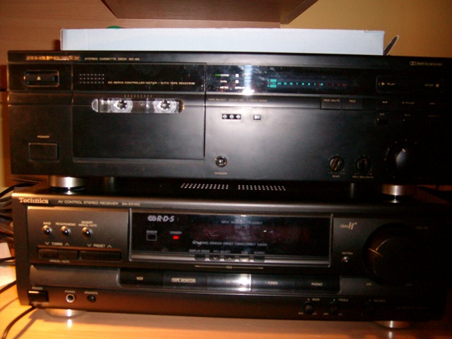

Van egy Marantz SD-40 magnó nálam, aminek teljesen ugyanez a baja (gyűri a régebbi, kopottabb kazettákat az oldal elején, főleg a 90-eseket). A görgő eleinte egyenletesen koszos volt, alkoholos tisztítás után négy-öt hosszanti megkeményedett barázda van a felületén (a szélei még nem kemények). Hol tudok ebbe a magnóba új görgőt venni? Jó lenne szereznem egyet hozzá, mert amúgy semmi baja nincs, és ha a kazetta közepén kezdek felvenni vele, akkor teljesen jól működik.
Leméred és itt keresgélsz
Biztosan ez a típusa (előlapra és hátlapra is ez van ráírva). Ilyen:
Ezen az oldalon regisztrálva vagyok, már megnéztem, de sajnos nincs megfelelő méretű... ill. van néhány darab, aminél semmilyen méret adat nincs. Helyi (bajai) szervizben sem tudtak adni, ott a Lomexet ajánlották, de sajnos ott sem volt semmilyen nyomógörgő.
Elég ha az átmérő és a furata stimmel , a magassága nem lényeges . Az átmérő kis mértékben eltérhet .. Biztos van közöttük ami megfelelne .
Sajnos nincs. Olyan van, aminek jó lenne a furata, csak az meg annyira vékony, hogy lötyögne a régi helyén, és az átmérője is nagyobb. Az enyém ilyen: d=12 mm, m=8 mm, d(furat)=2 mm. Ez állt a legközelebb hozzá: MPCR TP-53: 13x6.5x2mm, de ez már csak azért sem jó, mert csapos, nem furatos
