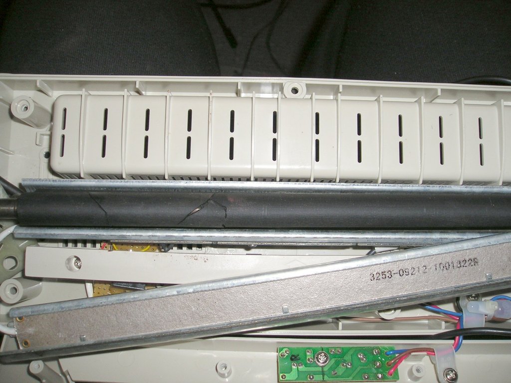

Na azóta a következő fejlemények vannak. Hőbizti cserélve 192C-ra. Komparátoros hővezérlés beállítva

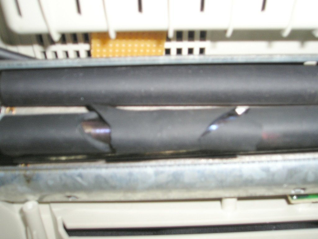

180C -ra. Teszt panel egész jó lett. Azóta nem csinálta a durrogást. Viszont szétszedtem és az egyik hengeren egy kb 8cm-es darab elvált a többi résztől, és az külön is tud forogni a tengelytől. Így alig több mint a fele használható a laminátornak. Kérdés hogy fog e tovább romlani a helyzet. Nemtudom mi okozhatta hogy elvált. Fényképet rakok fel róla ha megtalálom a kártyaolvasóm.

Na a beígért képek
Ez durva
Vagy anyaghiba vagy nagyon megmelegedett és összetapadt a két görgő és egyik engedett! Nem tudom milyen nyomtatód van de 120-130 fokon tökéletesen lehet a nyomatot rálaminálni a nyákra a HP-val.
Esetleg egy kis kültéri szilikonnal megpróbálhatod kijavítani, lényegében ráragasztani a rúdra.
Az 160 fokig bírja, a te esetedben pedig a henger anyaga nem volt homogén, de ez csak az emelt hőmérsékleten jött elő. 130-150 fok majd minden festékhez jó, csak elég időt kell hagyni neki a hengerek közt.

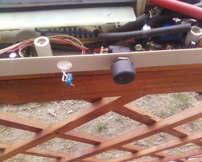

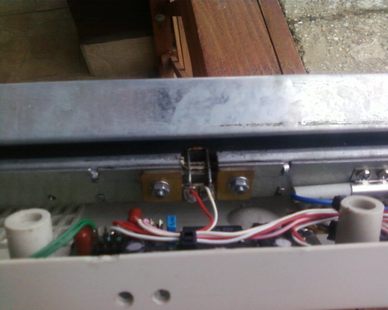

Egy kicsit,hogy lendüljön be a téma ismét! Felteszem a saját léptetőmotoros analóg laminálómat mi 99%-ban van kész egy 1Mohmos poti kell bele meg egy kis előlap is lesz rá tervezve etikett papírból csinálom lelaminálom majd fóliával és ráragasztom az elejére! A vezérlés janocsi féle léptetővezérlő és a watt féle hőszabályzó rész kiragadva és egy 555-ös ic-re áttervezve (ezek egyben egy törpefeszültségű kis nyákon van középen) az opto és a triak rész (egy 5 V-os szilárdtest relének is hívhatom) külön panelt kapott! A tápellátása egy DVD-ből kiragadott és saját magam által áttervezett 5-12V-ig állítható kapcsolóüzemű táp mi 1A áramot tartósan is elbír még meleg környezetben is ami több mint elég! A tervek is megvannak ha valakit érdekel felrakhatom lay-ban a táp lehet bármilyen akár külső tápos is de akkor kell egy szabályzó mivel a léptetőmotor számára be lehet állítani a megfelelő feszültséget (nálam 8V) de motortól függ a lényeg ne menjen semilyen fordulaton 400mA fölé! Egy terelő asztalt is kellett csinálni lemart nyákból mert az eredeti meggörbült a legelején a kísérleteknek mikor 180 fok körül ment órákat burkolattal! A burkolat nem deformálódott azonban sehol ez a terelő is a nyák melegsége miatt "csöcsösödött" meg! wattnak ajánlanám a hőszenzor felfogatását ez nálam két süllyesztett 3-as csavar van belefogatva kifelé (ugye ott két lemez van egyikbe bele lehet a fejét süllyeszteni a csavarnak ha 5-ös lyukat fúrok rá) így véletlen sem kerül közel a csavar vége túlságosan a fűtőszálhoz! Nekem ez bevállt tökéletesen működik nagy tartományban szabályozható hő és fordulatszám akartam egy hőmérőt bele de kevés a hely úgyhogy így marad ez már végleges nálam!
Még kép.
Még kép.
A terv.Még kiegészíteném annyival,hogy ajánlott a védőszálas megoldás nálam ez elmaradt mert a biztonsági trafóról megy és kellő védelmet nyújt! A hőmegfutásról egy 240 fokos hőbizti gondoskodik mi az eredeti helyén van!
