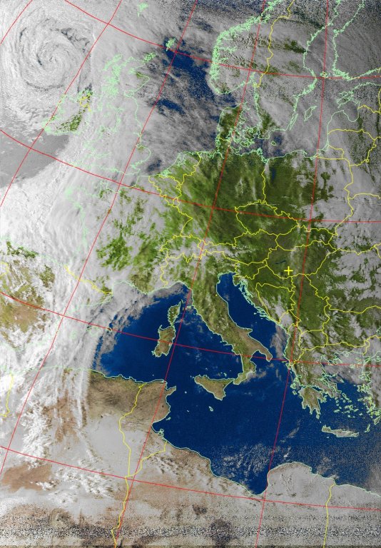

Végre össze lett kötve a rádió a géppel. Az antenna ki lett téve a műhely fölé. ilyen kép lett nooa 18-ról. Wxsatos prg.
Kicsit sötét, de azért elég ló! Növeld a hangfrekvenciás jelszintet. Úgy állítsd be, hogy a legvilágosabb referenciasáv fehér legyen.

Az elmúlt napokban félre kellett tennem a műholdas kísérleteket, de tegnap és ma több próbát is csináltam. Tegnap megpróbáltam TDA7021-essel a vételt. Igazából működik szépen, csak nagyon érzéketlen ez az IC. 30-35 fok magasan hallja csak a holdat. Utána viszont szépen és tisztán. Aztán ma délután úgy gondoltam, hogy túl sok munkát fektettem én már az MC3362-essel felépített áramkörökbe ahhoz, hogy csak úgy félredobjam őket. Az alapvető probléma az ugye a 455 kHz-es szűrők kicsi sávszélessége volt... Gondoltam, egy próbát megérne ha a kerámia szűrőt kicserélném egy 455 kHz-es KF trafóra. Megtettem. És hihetetlen jó képet sikerült vennem nemrég a NOAA15-ről. Úgy tűnik, hogy a sávszélesség probléma így könnyedén kikerülhető Ajánlom az utánépítők figyelmébe!
