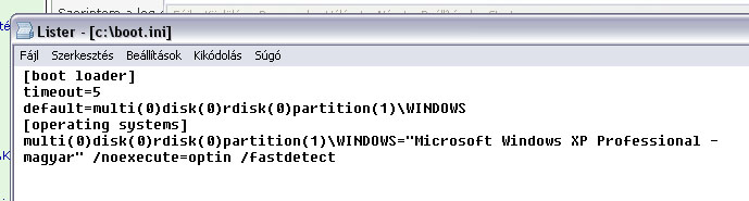

Át kell szerkeszteni a boot.ini fájlt, ami a "C" meghajtó gyökér könyvtárában van. Ehhez praktikusan a total commandert használd, amiben a beállításoknál engedélyezd a system fájlok megjelenítését. A commanderrel megynyitod SZERKESZTÉSRE, törlöd a nem működő partíció infót, majd elmented. Biztonságból javaslom, hogy a művelet előtt készíts egy másolatot a boot.ini-ről pendrivra és ha esetleg elrontottál valamit, akkor bootolj egy xp live cd-ről és másold vissza a "C" meghajtóra.
