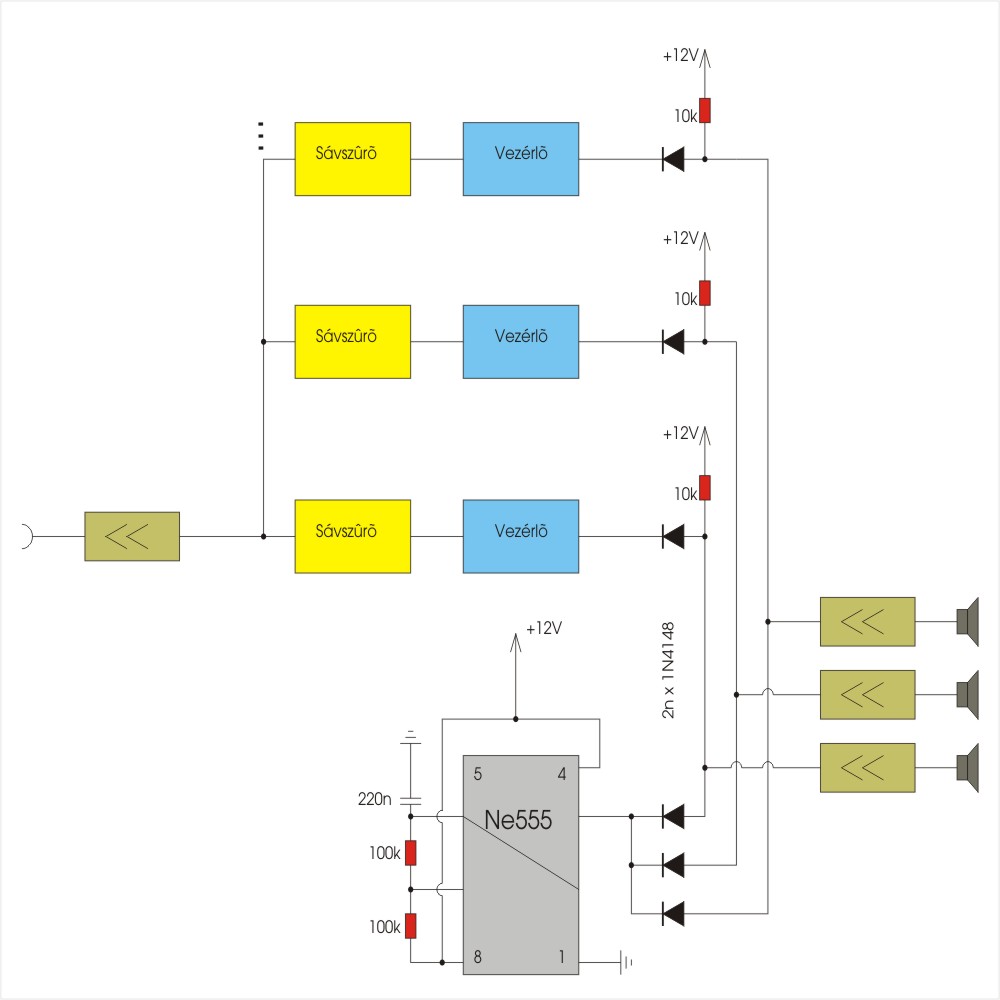

Szeretnék építeni egy fizikai spektrum analizátort, ami ventilátoros megoldású. Itt egy link róla: physics Csak az lenne a kérdésem, hogy ami a bss-en van multiplexerrel, azzal meglehet oldani? Más alternatívát is elfogadok, lehet PIC-es megoldás is. Csak, hogy tudjak elindulni. Előre is megköszöném.
Ahhoz csak a sávszűrők kellenek, meg valami erősítő rész, ahol a jelszint függvényében a ventiknek adagolja a kraftot… (ugye a max kivezérlésnél egy 13-4voltot)
Egy tranyós kis jelszinterősítő elég is lenne neki. (Mondjuk kettővel, hogy rendesen lehessen adni neki, ne az adott freki vigye a szerencsétleneket.)
Ha be tudsz szerezni kis méretű hangszórókat (pl. új tipusú TV hangszórókat), azokat alacsony frekvenciájú, nagy amplitudójú négyszögjellel járatva is meg tudod röptetni a habszivacsgolyókat. Nem kellenek ehhez új hangszórók, amit más kidob, az még ide jó lehet. Jóval gyorsabban tudná követni a zene változásait, mint a ventillátoros változat. Mindössze annyival bonyolódna a kapcsolás, hogy csatornánként egy-egy 555-ös (vagy ahhoz hasonló) rezgéskeltő IC-t is be kellene iktatnod.
Átgondoltam a kapcsolást, egyetlen 555-ös is elég.
