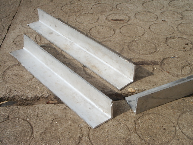

Ma voltam a Metalloglobusban a jászberényi úton.
2m 40x40x4-es idom 2155.- volt.
Azt hiszem 861.- + áfa /m.

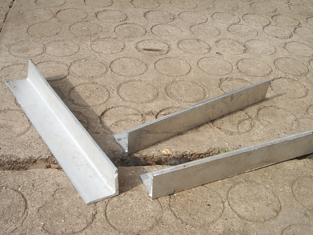

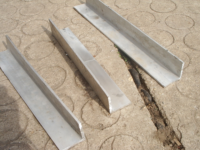

Mivel vidéki vagyok, nem akartam felmenni pestre ezért a helyi vastelepen bukkantam eme csodára. 100 Ft omba került! 5 mm anyagvastagságú és 50x50 es. 30-40 cm-es darabok. Tökéletesen megfog felelni. Volt még belőle, meg volt egy vastagabb, az kb 6-8 mm anyagvastagságú lehetett és kb 100x50 es.

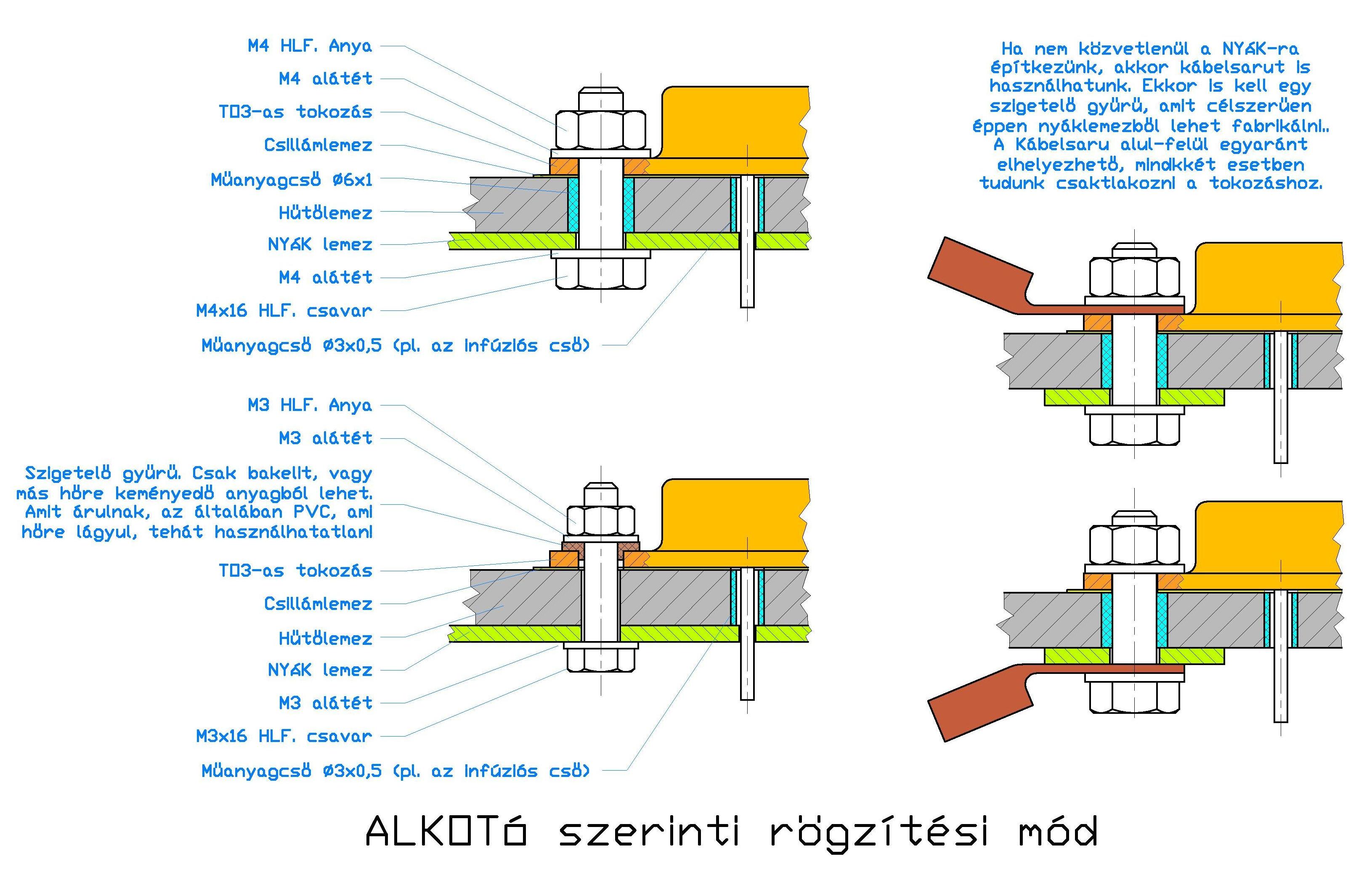

Elsőre indult, úgy ahogy az megvan írva! Minden funkció tökéletesen működik! A tranzisztorok hűtőbordára való felszerelésében sokat segített Akotó mester rajza.
Jah és végül a 100µF / 63V-os kondik kerültek bele.
(#) Alkotó válasza gydanee hozzászólására (») Márc 20, 2010 /
Örülök ha segített a rajz.
Nem néztem meg a kapcsolást amit építettél. De ha esetleg a kondik valamelyike a kimenettel van párhuzamosan kötve, akkor oda már bizonyos gyors változások esetén sok lehet a 100uF, ide a szokásos érték 10-47µF ami fölé nem szerencsés menni, illetve egy 10-100nf párhuzamosan.

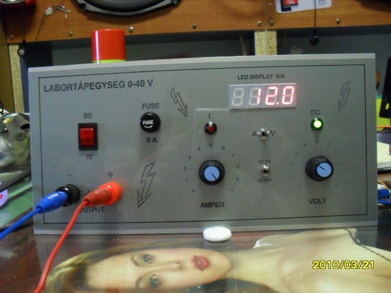

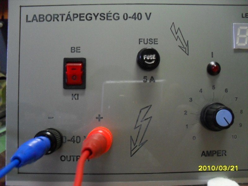

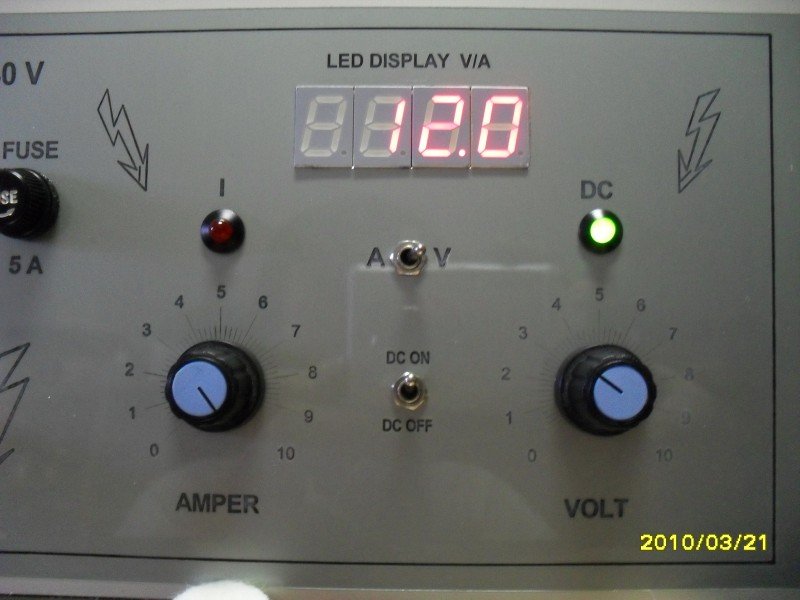

Elkészült a labortápom előlapja!
Már csak a dobozolás van hátra.
(#) potenciameter válasza lajos1969 hozzászólására (») Márc 21, 2010 /
Jól néz ki.
(#) Alkotó válasza lajos1969 hozzászólására (») Márc 21, 2010 /
Kizárólag a saját véleményem szerint, néhány dolog nagyon nincs rendben ezzel az előlapfeliratozással (a funkciók kezelhetőségét illetve a használat célszerűségét most nem vizsgálom csak a feliratozást)
1. Keveredik a magyar és az angol feliratozás. Javaslom a magyart alkalmazni mindenhol. Azért vannak kivételek, de nagyon kevés. Ilyen pl. a DC-OFF, mert azért elég macerás lenne leírni, hogy egyenfeszültség-kikapcsoló, de pl. e helyett én már használtam a "TILT" feliratot.
2. Az AMPER és VOLT felirat totál hiba. E helyett MAX.ÁRAM és FESZÜLTSÉG az ide való szöveg.
3. A skála nem jó. A maximumnál a beállítható érték maximumának kell lennie, és nem 10-nek. Aztán ezt az értéket be lehet egyenletesen osztani. Mondjuk ha 40V a maximum, akkor célszerű az 5-10-15-20-25-30-35-40 skála.
4. A kijlező mértékegységét a számok után szokás tenni, ahogy írtad is fölül "A/V" formában.
5. Idétlen a nagyfeszültségre utaló villámocskák alkalmazása egy labortápon. Nem ide való ez.
(#) magneto válasza lajos1969 hozzászólására (») Márc 21, 2010 /
Alkotó jól elkapta a szád elől a levegőt! (Bocs Alkotó, nem akarlak provokálni! ) Látszik rajta, hogy van benne munkád, de a potméter skálázását és a kijelző értékét valóban nem ártana összhangba hoznod. A nyelv keverése szerintem sem szerencsés, vagy az angolt, vagy a magyart használd. (Mindez szigorúan a magánvéleményem volt, nem a rossz szándék vezetett, amikor a korábbiakat írtam!) Összességében azonban gratulálok hozzá!
