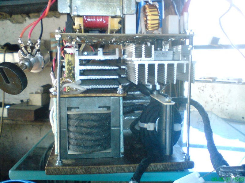

További frissítések:
tesztvideó (sima varrat/átégetés/leragadásvédelem) és ennek a fotója.
(#) SirLeslie válasza erdgab hozzászólására (») Márc 17, 2010 /
Megfordítottam: hangban nem is lenne különbség, de így szinte mindíg leragad a pálca... így a normál trafóra emlékeztet
(#) Tubi56 válasza SirLeslie hozzászólására (») Márc 17, 2010 /
A videón az elektróda hangja nagyon nem jó!
Valahol hiba van!
Végig kéne ellenőrizned, hogy a tekercsek, trafók kezdő pontjai ott vannak-e ahol a rajzon van!
Nem szabad ilyen hangot adnia!
Ez ciripel! A fojtót a főtrafó melyik ágára kötötted?
Az áramváltó tekercs adatait írd le, hogy mire készítetted el és hány menettel?!
(#) SirLeslie válasza Tubi56 hozzászólására (») Márc 18, 2010 /
Trafók kezdőpontja a helyén van. A fojtó a negatív ágban van - áttetem a másikba is próbaképpen, de ott is hasonló hangja van. Az áramváltó tekercs a pc-táp féle sárga-fehér magon van 80 menet 0.3-as zománchuzalból (0,2-est nem találtam). Esetleg a főtrafót össze kellene csavaros rögzítéssel is fogatni - arra gondolhatok még, hogy a müa.kötegelő engedhet valamennyit a kapcsolás ütemében... de akkor meg onnan kellene hallani a hangot, nem?
(#) p_istvan válasza SirLeslie hozzászólására (») Márc 18, 2010 /
Pont a fojtóról nem tettél fel képet! Lehet kicsi az induktivitása?
Egyébként 30-40 kHz körül mennek ezek az inverterek, ezt elvileg csak a denevérek hallják...
A frekvenciát megmérted? (szkóppal)
(#) SirLeslie válasza p_istvan hozzászólására (») Márc 18, 2010 /
Az készült el legutolsónak Két U57-es összefordított magra lett tekerve 2 méter 2x25x0.5mm es vörösrézszalag (13 menet jött ki belőle)... lehet, hogy meg kellene mérni, milyen paramétere van.
31kHz körüli jel mérhető a meghajtótrafó kimenetein - szerencsére olyan multiméterem van, ami tud frekit is mérni. Szkóp jó lenne, de nincsen - valószínűleg első ránézésre megállapítaná a hozzértő, hogy mi a gond.
(#) Tubi56 válasza SirLeslie hozzászólására (») Márc 18, 2010 /
nem hiszem, hogy a fojtóval van a baj, szerintem az így jó lehet!
Viszont a gate meghajtó trafó kivezetéseit esetleg meglehetne cserélni, de ahhoz meg szkóp kéne, hogy lásd a jelalkot! ránézésből szaki sem állapítja meg ilyenkor ,hogy mi a baj! Csak találgatni lehet!
Kérj egy szkópot! A négyszögjel sokat elárul!
A fojtó nem menetzárlatos? Meg kellene mérni az induktivitását. A rézszalag széle átvághatja a szigetelést, pláne ha az sorjás.
(#) Tubi56 válasza p_istvan hozzászólására (») Márc 18, 2010 /
A sípoló hangra ez sem orvosság! Fojtó nélkül sem zenélhet így!
Le lett sorjázva, elvileg nem lehetne... de mivel nincsen lakkozva ezért könnyen ellenőrízhető - holnap vagy a hétvégén.
(#) erdgab válasza SirLeslie hozzászólására (») Márc 18, 2010 /
Laci,azt a fojtót fordítsd el 90 fokkal,ha még úgy van mint a képeken.A tekercse legyen merőleges a főtrafó tekercsére és talán picit távolabb sem ártana tenni onnan,talán segít.
(#) SirLeslie válasza erdgab hozzászólására (») Márc 18, 2010 /

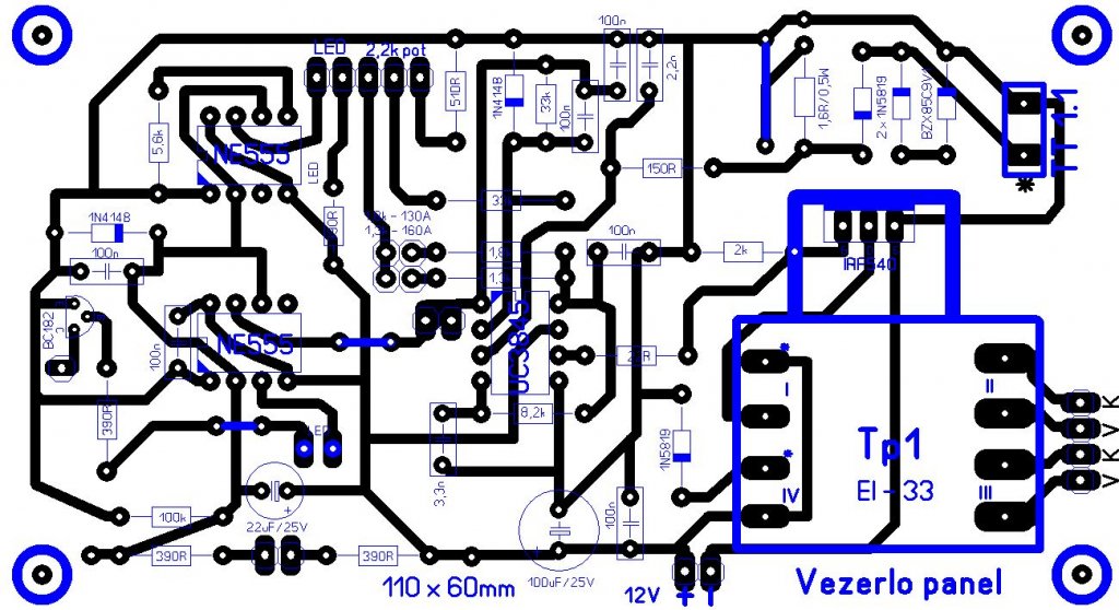

Nos Gábor, már nagyon régen nem jelentkeztem, és most ujra leporoltam a paneleket, és elkeztem az élesztését. A főpanel zener diódáin az egyiken 5,49V a másikon 5,45V-t mértem, lehet, hogy elnéztem a trafó tekercselését? Meg a vezérlőpanelen az üzem Led nem világít, de a lágyindító rele mihelyst bekapcsolom azon pillanatban átkapcsol, lehet, hogy nem jó a BC182-es tranzisztor, vagy nem jól kötöttem be? Szeretném befelyezni a gépemet, és ha lehet megcsinálni, hogy CO-t is tudjon.

Nos a hővédelem világit bekapcsoláskor és kb. 5 masodperc mulva elalszik, de az üzem Led nem gyulad ki. Lessz időm átnézem a rajzot lehet valamit nem jól tettem be. Ja a géper PC tápról élesztettem, és első két alkalommal kilőttem 2 db BC182-es tranyót, lehet, hogy kiment az 555-ös? A gép azért nem jó CO-ra mert a CO-s hegesztőkben vasmagos trafók vannak, ha jól tudom, de azok is egyenáramról üzemelnek, vagy nem?

Gábor, megnéznéd te is, hogy jó minden a vezérlő panelen, több szem többet lát. Beültetési olda
(#) erdgab válasza jati hozzászólására (») Márc 20, 2010 /
A rajzon a BC182 tranzisztor C és E lába fel van cserélve! Jobban mondva a tranzisztor rajzjele van fordítva.
A többi jónak tűnik.A rajzon az 1,3 és 1,8k ellenállások nem az áram felső határát állítják be,hanem a 2,2 és 2,5k poti használatához vannak rendelve.A max áramot az 510 ohm határozza meg,jelen esetben kb. 150A,míg 820 ohm ellenállással ezen érték kb. 130A lesz.
