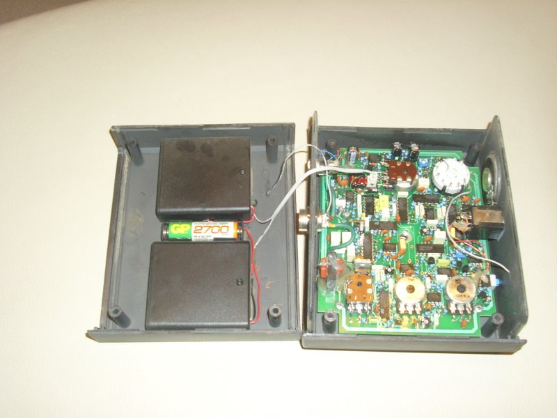

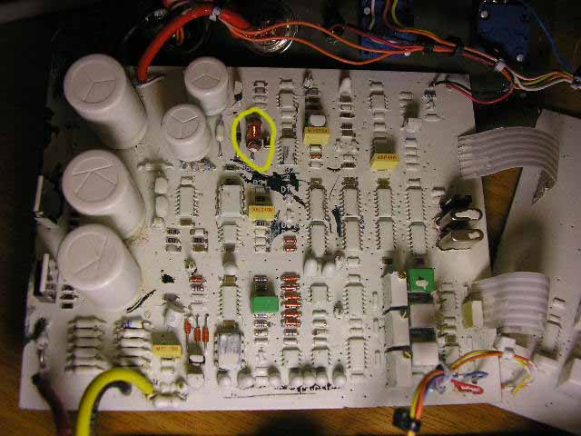

(#) weend hozzászólása Márc 18, 2010 /
Valaki ismeri a Chrenko-féle Cobrat belülről? Milyen elven működik, esetleg kapcsolási rajza lenne valakinek?
73!
(#) Sanyesz5 válasza weend hozzászólására (») Márc 18, 2010 /
Nekem csak fényképem van róla belülről,kapcsolást nem fogsz találni,sztem
(#) berkesandor válasza Sanyesz5 hozzászólására (») Márc 18, 2010 /
Nekem vagy egy eredeti.
(#) weend válasza Sanyesz5 hozzászólására (») Márc 18, 2010 /
Láthatnánk?
(#) Sanyesz5 válasza berkesandor hozzászólására (») Márc 18, 2010 /
Nekem csak volt
(#) Yowie hozzászólása Márc 19, 2010 /
Én szívesen látnék egy fényképet a belsejéről, annyi mindent olvastam ezzel a géppel kapcsolatban, hogy kíváncsi vagyok.
(#) weend hozzászólása Márc 19, 2010 /
Én is a fényképre gondoltam. Nekem is furdalja a kíváncsiság az oldalamat, vajon mi lehet a sikerének a titka?
(#) berkesandor válasza weend hozzászólására (») Márc 19, 2010 /
Nem sokat fogtok látni, mert minden IC-ről le van csiszolva a felirat. De holnap dobok fel képet.

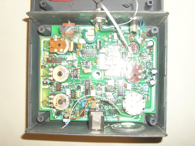

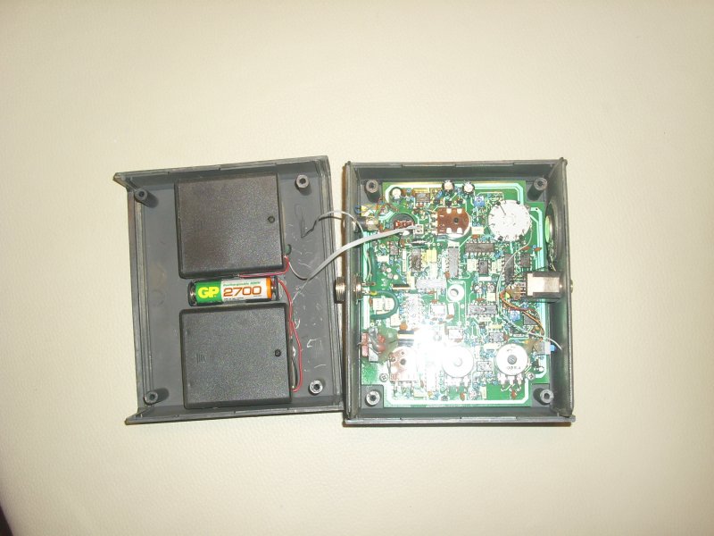

(#) berkesandor hozzászólása Márc 20, 2010 /
Nem túl jó képek, de Cobra...
(#) weend válasza berkesandor hozzászólására (») Márc 21, 2010 /
Köszönjük a képeket, én nyákot csak vaku nélkül szoktam fotózni, akkor nem tükröződik be a kép. Lehetne még egy kérésem, légy szíves készíts nekem egy képet a kezelő felületről is. Mekkora a telep feszültség?
