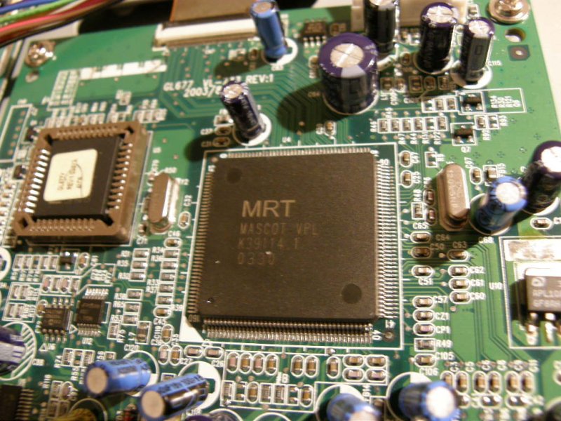

Úgy érzem, nem az inverter és a fénycső részén van a probléma, hanem a vezérlése ment tönkre.Ha sikerült a vezérlést kiiktatnom a kép gyönyörűen kivilágosodott. A vezérlés oldalon viszont semmi kommunikációt nem tudok elérni, a bekapcsoláskor a néhány másodpercben míg van kép bármely (menü) gombját próbálom nem reagál rá. A ki-be kapcs. gombra reagál azonban a standby üzemmód sem működik.A neten azt olvastam erről a típusról, hogy a vezérlőpanellel elég sok gond van, amit egy szerviz is megerősített, náluk kb 10e ft lenne a javítás. A vezérlő panel komolyabb alkatrészeit sehol nem találtam a neten. Kicsit lemondtam róla és összeszereltem, de mindjárt szétkapom és teszek fel néhány képet. Köszi minden segítséget, hozzászólást!
Néhány kép a panelekről.
Ne orulj elore. Ha a vezerles vedelmet kiiktatod, akkor mindig a maximalis, begyujtasi arammal fog menni a cuccod. Ezt a felvezetok nem birjak sokaig es a cso is igen gyorsan meghal.
Ha viszont a paneltol tavoli vezerloegyseg jelet iktattad ki, akkor jo. Vigyazz azert vele, mert neha a tavoli vezerloegyseg meri az aramot, ami egy feszultsegjel formajaban kerul vissza a mikrovezerlo AD bemenetere. Szokott lenni egy egyszeru hiba, ami neha jatszik: az egyik kis smd tranyo pukkan el. Indulj el visszafele a hibatol. Ha vegul eljutsz a mikrovezerlo egyik labaig es az sem jo, akkor erdemes feladni csak. A gomboknal mar talalkoztam olyannal, hogy nem volt elegge jo a lehuzo ellenallas, kicsit kisebbre cserelve megjavult...
A vezérlés hibájának keresése nagyságrendekkel komolyabb méréseket igényelne, de egy kis szerencsével talán megtalálható. Amit bbalazs_ írt, mindenképpen az szerint vizsgáld át a vezérlő áramkört, ehhez hozzáfűzni már nem sokat lehet.

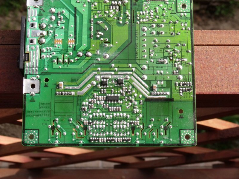

Ez lenne a saját monitorom a műhelybe. Kicseréltem bent az elkókat mert púposak voltak és 820µF hejett 34UµF volt mind a három mi egymással párhuzamosan össze van kötve a tápban Meg kiment az inverter 3A-os biztije most átpatkoltam egy kb 3A bíró vezetékkel de nem csinál az inverter semmit! A monitor bekapcsol és megy is cak nincs háttérvilágítás. Félek ebbe az inverterbe belebukom! Valami alternatívát kell akkor találni hozzá
Ez lenne az.
Köszönöm a választ!
Megmértem a lábakat. 1-2 láb között 0,15V , 2-3 láb között 0,17V , GND pont (jelölve a panelon) és 1 láb között 1,32V , GND-2 között 1,16V , GND-3 1,33V Az SMD biztosítéknál a GND ponthoz képest mindkét oldalon 0,17V Valamint van egy VIN mérőpont is a panelon, GND-hez képest szintén 0,17V-ot mérek. Tehát nincs meg az 5V. A tápmodul-VGA modul közötti szalagkábelen még megvan az 5V és a 12V is.
BIT3195G az IC. BIT3193 -hoz vagy 3105 -höz találsz rajzot, amiből ki tudsz indulni. Valószínűleg túl sok különbség nincs köztük. Jó esélyel a lábkiosztás is ugyanaz. Tudsz tápot mérni, stb.
A kijelzőpanel csatlakozó 1-2-3 lábakon a GND-hez képest lehet 5V-ot mérni. Ha ez nincs meg legalább az 1. lábon, meg kell keresni az okát. Általában egy FET kapcsolja rá ezt a feszültséget a modulra, mérni kell, mert valamilyen hiba folytán megszünt ez a feszültség.
Köszönöm, akkor keresgélek kicsit. Megtaláltam a TFT panel adatlapját közben, azt is tanulmányozom (LM170E01). Mondjuk az adatlap alapján a 30-28 lábakon kell az 5V, de ott meg 0V-ot mértem, így a lényegen nem változtat, az 5V hiányát kell keresnem.
Ha azonosítani tudod a vezérlő IC-t, keresünk hozzá kapcsolási rajzot. A Samsung (CCFL) inverter rajzokat valamilyen okból, mindenütt a FAN73xx vezérlővel találtam én is.
Reggel óta azt keresem de semmi
Így nem tudok mérni mert nem tudom a kiosztást.
Van itt egy 16 lábú hasonló inverter meghajtó IC, TL1451. Ebből indulj ki, talán egyezik a lábkiosztása is. |
