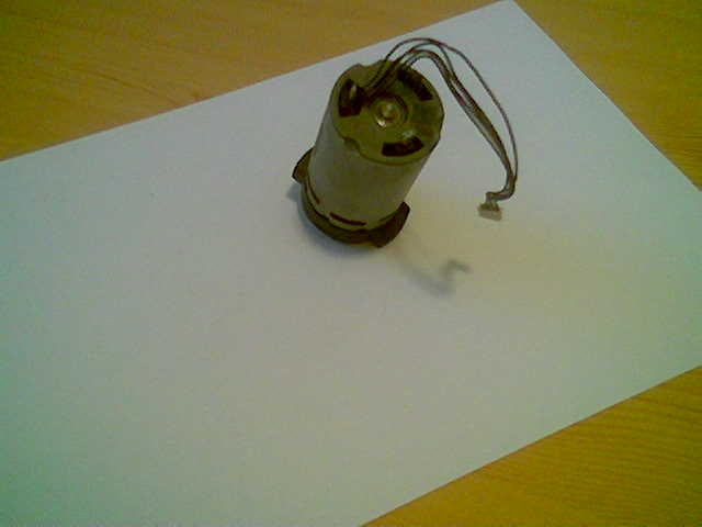

Sziasztok! Fern típusú akkus nyomaték határolós csavarozóból bontottam ilyen motort. A netten nem találtam róla semmit . Milyen motor lehet , illetve milyen vezérlés kellene hozzá ,hogy használni tudjam? A motorról már leforrasztottam 3db másfeles sodrott réz vezetéket amik 120 fokonként csatlakoztak a hátulján a tekercsekhez. Segítségeteket előre is köszönöm.

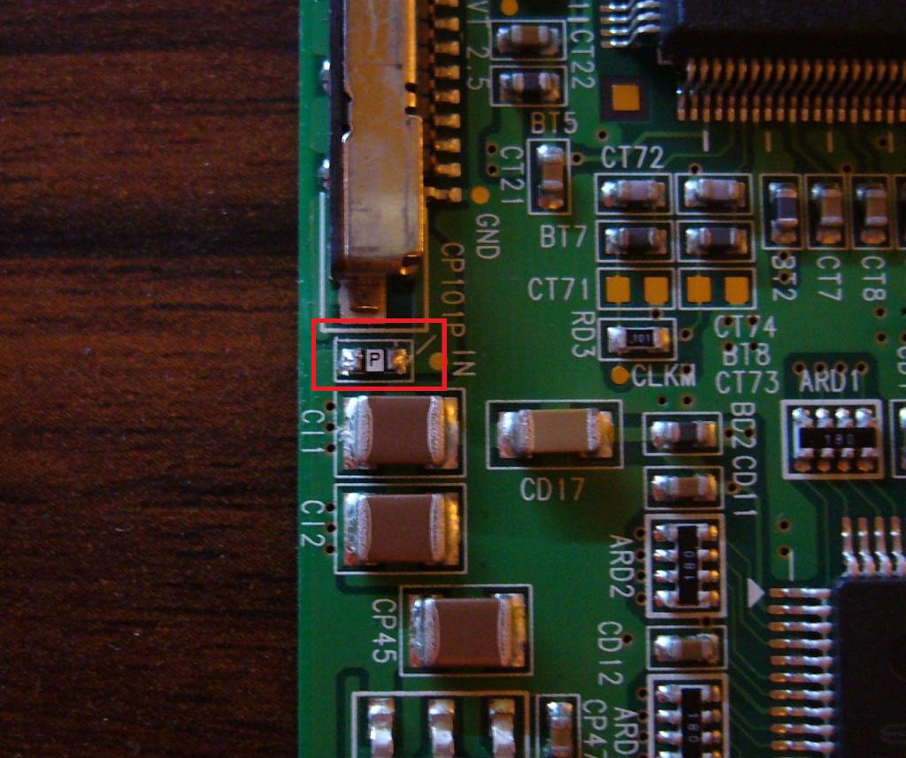

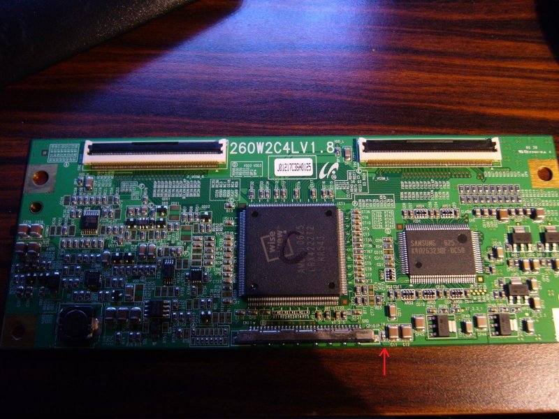

Egy (talán 0805 méretű) SMD alkatrész mivoltára lennék kíváncsi. Egy LCD TV paneljának Tcom panelén van rögtön a stabilizátorok előtt a betáp után. Teljesen fehér a teteje és egy nagy P betű van a közepén. Talán biztosíték lenne? Előtte még megvan az 5V utána már semmi... Mivel lehet helyettesíteni?
(#) Router válasza Router hozzászólására (») Ápr 6, 2010 /
Az előbb elfelejtettem csatolni a képet.
(#) zoz11 válasza Router hozzászólására (») Ápr 6, 2010 /
Hello
Az egy biztosíték lesz, vagy esetleg induktivitás, de ennek kicsi az esélye.
Meg kell nézni mi van utána, és az alapján lehet következtetni a tűrésére.
Üdv: Zoltán
(#) Router válasza zoz11 hozzászólására (») Ápr 6, 2010 /
Utána 5db 1117 stabilizátor van (gondolom 3.3V-os darabok) Gyanítom, hogy ezen át kapná az egész áramkör a tápot mert nagyon közel van a csatlakozóhoz és másként nem is nagyon lenne értelme.
Megpatkolni nem igen szeretném de ha nincsen rá más mód akkor ez lesz.
A képen nagyjából látszik mi van utána.
Ha 3darab olyan stab van mögötte akkor 2A körül lehetett az a bizti, vagy 1,25A os, elég sok iylen panelba láttam már ekkorát.
Én ezt úgy szoktam csinálni, hogy beforrasztok két szál vezetéket oda, és a végére teszek biztit.
Üdv: Zoltán
(#) zoz11 válasza zoz11 hozzászólására (») Ápr 6, 2010 /
Természetesen csak próba erejéig, ha ok akkor meg lehet venni bele az smd biztit!

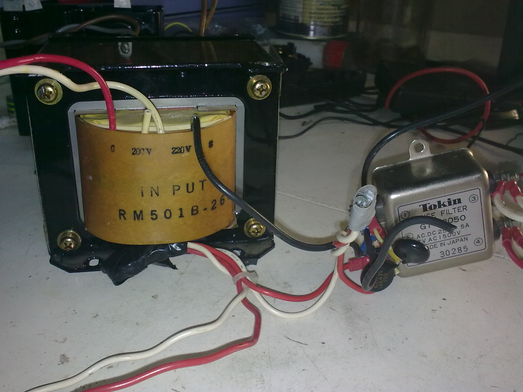

Sziasztok! Egy junosz TV-ből kiszedtem a mellékelt alkatrész, mi lehet ez? Én valami kezdetleges kapcsolóüzemű tápra gondolok (lehet hogy, hülyeség) esetleg tudnám valamire használni igy kompletten? A trafó sztem porvasmag, nagyon hasonlít az anyaga a TV-k sorkimenőjének az anyagára. A kondenzátorok azok 2db 16V 5000µF 1db 50V 2000µF és 1 db 25V 5000uF. Sajnos a képek elég gyatrák mobillal készültek mert nincs digi-fényképezőm.KÉP1KÉP2KÉP3
(#) doomkiller válasza doomkiller hozzászólására (») Ápr 6, 2010 /
Bocsi tévedtem, most szedtem le a külső burkát a trafónak és lemezekből van, csak szmből tünk úhy, hpgy porvasmag .
Kipróbálom egy 2A körülivel
