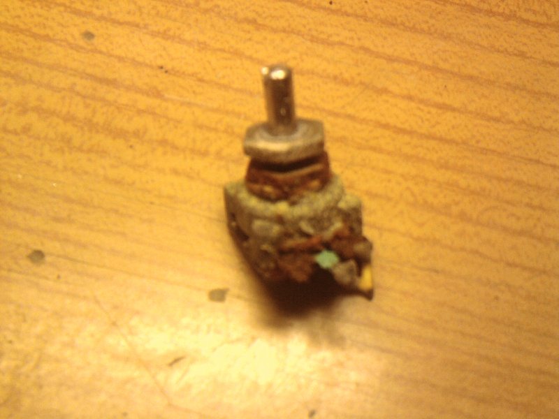

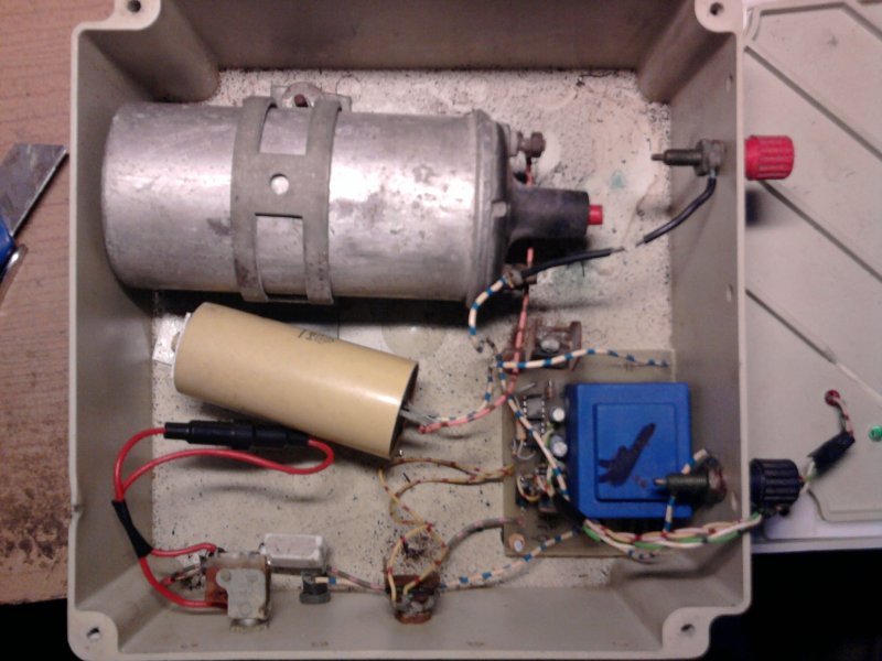

(#) dizi hozzászólása Márc 22, 2010 /
Uraim itt szeretném meg mutatni miért nem szabad mechanikus alkatrészeket nyílt szikra közzel szerelt villanypásztorba tenni .
Itt látszik mire képes az ózon képződés,
az egyik kép egy potmétert ábrázol.
(#) kadarist válasza dizi hozzászólására (») Márc 23, 2010 /
Nem az akkusav gőzei ették meg az alkatrészeket? Láttam már hasonló esetet, akkor az akksi volt a bűnös.
(#) dizi válasza kadarist hozzászólására (») Márc 23, 2010 /
Hi
Nem, hanem a gazda istállóba telepítette,üzemeltette és az ammóniagőz (trágya gőz) ette meg.
Ezért nem szabad istállóba tenni.
Én egyik készülékbe sem tettem se potit se kapcsolót igaz az enyémek mind zárt szikra közzel voltak gyártva de akkor sem.
A bennük lévő áramköri lap viszont lakkba volt mártva.
Az szerintem ilyen alkatrészek mind hibaforrások.

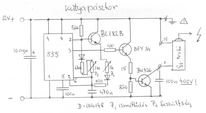

Szevasztok. Megépíteném az Oldman féle kutyapásztort, tudna valaki adni hozzá nyáktervet? nagyon megköszönném!
(#) asd123 válasza djgala hozzászólására (») Márc 28, 2010 /
Az melyik?
(#) djgala válasza asd123 hozzászólására (») Márc 28, 2010 /
Ez az. Üdv.

Olvastam ha az 555-nél lévő diódát kihagyom, akkor nagyobb szikra lesz a műveletem eredménye. Kipróbáltam és valóban nagyobb az ív. Ez miért van?http://www.hobbielektronika.hu/forum/files/dc/dc40927ed9db34b35b604...d3.jpg
(#) mex válasza levaitamas hozzászólására (») Márc 28, 2010 /
Ha nincs dióda, akkor az időzitőkondenzátor az R2 ellenálláson keresztül töltődik, ami hosszabb időt vesz igénybe. Mivel a töltődés idejére van a tranzisztor is bekapcsolva, igy a transzformátorba több energia tud felhalmozódni, ami nagyobb szikrát eredményez.
A transzformátorban kialakuló áramra oda kell figyelni, mert ha meghaladja a szekunder tekercs terhelhetőségét le is éghet.
