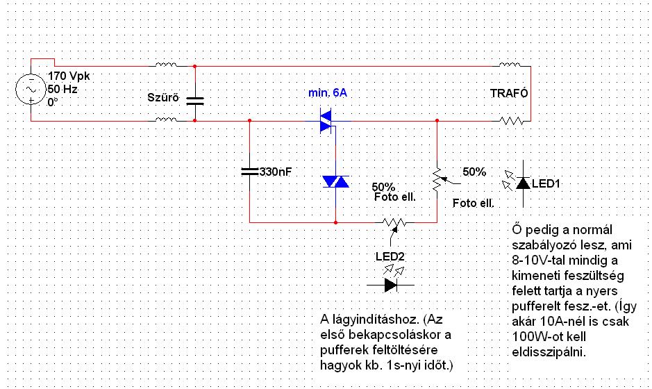

Egy fotoellenállás (LG 12516) egy 330nF-os kerámiakondival sorba kötve elbír vajon 350V-ot? Mert ha igen, akkor megvan a megoldás a galvanikus leválasztásra és a szabályozásra a primer körben.
(#) bankimajki hozzászólása Máj 10, 2010 /
Itt lenne egy elvi rajz ahogy én most végiggondoltam a szabályozót. És erősítsetek meg, hogy ebben a felépítésben a + és - periódusban a fázisszög (a kioltásnál) megegyezik. Magyarul nem mágneseződik le a vas. Vagy nem ilyen egyszerű a helyzet és arra is kell valami figyelő áramkör? Igen a fotoellenállások 5k-1Mohm között képesek változtatni az értéküket. Magyarul a legkisebb ell. 10k és a legnagyobb 2Mohm. (Lehet még lesz párhuzamosan betéve egy trimmer a pontosabb szabályozás érdekében.)

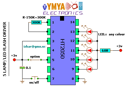

(#) danci1995 válasza BZoli94 hozzászólására (») Máj 10, 2010 /
Találtam egy pár lehetséges kapcsolást, csak nem tudom mennyire alkalmasak erre a célra.
Az egyik ezen a linken van.Bővebben: Link Ennek sajnos nincs meg a kapcsolása.
A másik módot mellékelem. A nerten találtam ezt a LED/izzó villogtatót. Az nem lenne probléma hogy 5-izzot villogtat.
Az izzók 3,5 voltosak, és egy fényrendszer része lenne.

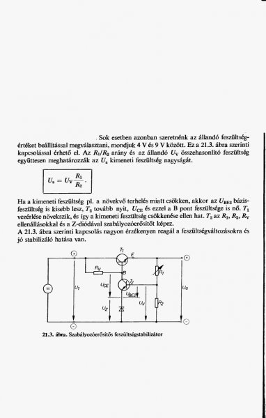

(#) Becsey hozzászólása Máj 10, 2010 /
Egy kis segitségre lenne szükségem.
Megépitettem a köv.áramkört de ha megterhelem elmászik a feszültség.Rv-47Kohm,R1-5,1Komh,R220Kohm.
Mindhárom helyre potit tettem és tökéletesen beáll 12.00V-ra ,de ha terheltem egy 2W-os ellenállással akkor elmegy a fesz ,ha Rv-t letekerem akkor meg süt a T2.T1-DB139,T2-BC 337 40TAPE.Max 1-2 A kellene,ha valaki tudna támpontot adni,a tranzisztorok tipusával, ill,az ellenállások kiszámitásával kapcsolatban előre is megköszönöm.

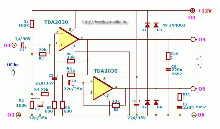

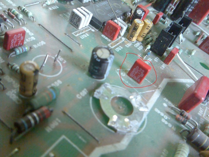

(#) Electricboy hozzászólása Máj 10, 2010 /
Ebbe az erősítőbe jó a bekarikázott kondi? konkrétan C6 C7.
(#) bankimajki válasza bankimajki hozzászólására (») Máj 10, 2010 /
És még annyit tennék hozzá hogy a rajzról a triak anódja és katódja közé kell tenni egy túlfeszvédő RC tagot. (Azt kifelejtettem, de most eszembe jutott.
(#) Müszi válasza Electricboy hozzászólására (») Máj 10, 2010 /
Jó
(#) proli007 válasza Becsey hozzászólására (») Máj 10, 2010 /
Hello
Ez egy elég egyszerű lelkületű áramkör, sokat nem lehet várni tőle, kisebb áramoknál működhet.
- Nagyon nem mindegy,mekkora a bemenő feszültség, és mekkora kimenő feszültségre számítasz. Mert T1 tranzisztort, a két feszültség különbsége szorozva a terhelő árammal fogja fűteni. És nagy valószínűséggel hűteni is kell a T1-et.
- A BD139-es tranzisztor maximális áram az 1A. Így kapásból nem várható az áramkörtől 1-2A kimenőáram. Tehát ide nagyobb áramú tranzisztort kell rakni.
- Az teljesen hibás dolog volt, hogy mindenhova potiti tettél. Így ki lehet nyírni a tranyóat, és a potit is, ha nulla értékre tekered a potikat.
- Az RV értékének semmi esetre nem jó a 47kohm. (egyébként a kilót, kis "k"-val kell írni..) Rv közelítő értéke=(Ube-Uki)/(Iki/béta) A béta a tranzisztor áramerősítési tényezője a kimenőáramon. Tehát, ha mondjuk a bemeneti feszültség 16V és a kimeneti 12V, az áramerősítési tényező=20 és a kimenő áram 1A, akkor Rv maximális értéke 80ohm.
A bázisáram értéke így 50mA lesz. Ha terheletlen a stabilizátor, akkor ez az áram, a T2 tranyón a Zéner felé folyik el. Ezt az áramot, a zénernek is el kell viselnie. 6,2V-os zéner esetén ez már 325mW. Tehát a zéner teljesítményét is ez szerint kell megválasztani.
- A zéner feszültségét nem is írtad. Az hogy az ellenállás 2W-os, szép dolog, csak éppen nem a teljesítménye számít, hanem az ellenállás értéke. A 2W-nak csak ott van jelentősége, hogy ne füstöljön el, ha a tápegység kimenetére kapcsoljuk.

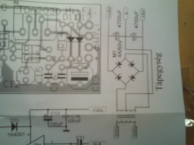

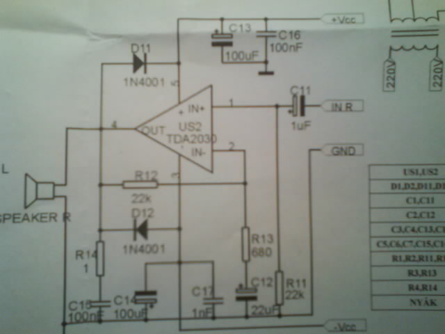

Hali. Segítséget szeretnék kérni! Csináltam egy TDA2030-as IC vel hajtott sztereó erősítőt, de miután rákapcsolom az áramot szól majd elhalkul és torz lesz.
Ennek mi az oka? Mindkét csatorna ilyen. (a kapcsolási rajzban benne van hogy minusz fesz. is kell neki de én régebben nem úgy csináltam és működött) Szóval segítséget kérek. A válaszokat előre is köszönöm.
(#) kadarist válasza Becsey hozzászólására (») Máj 10, 2010 /
Borzasztóan nagy értékű ellenállásokat használsz. Elfogy a bázisáram, ha megindul a kollektoráram.
Itt egy jó értékekkel megadott kapcsolás: Regulated Power Supply by Transistor (TIP31).
(#) kadarist válasza fantom45 hozzászólására (») Máj 10, 2010 /
Ha +- tápos verziót építetted meg, akkor kell neki negatív tápfeszültség is.
(#) fantom45 válasza kadarist hozzászólására (») Máj 10, 2010 /
De az előző működött nem szimmetrikus táppal is.
És ugyan az mert KIT-be vettem.
Rajzod van? Mutasd meg!
(#) fantom45 hozzászólása Máj 10, 2010 /
Itt van ez a kettő. Múltkor sima táppal csináltam és teljesen jól működött míg szerelés közben zárlatos nem lett.
