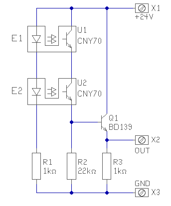

Sajnos nem vagyok elégé otthon az optocsatolókba ezért segítséget kérek.Építenék egy olyan kapcsolást amelybe van két reflexiós optó,(CNY70-esre gondoltam) amely érzékelné a tárgyat és ezeknek a kimenetei csatlakoznának ? na ez az amit nem tudok, és ez adná a kimenetet. A tápfeszültség 24V, és ezt kellene kapcsolgatni a kimeneten.
Ha valaki tudna segíteni ebbe nagyon megköszönném!

Remélem tisztában vagy azzal, hogy a CNY70 érzékelési távolsága igen kicsi.
A két bementi logikai változót felírva, egy sima ÉS kapu igazság táblája jön ki. (bár az egyik variáció nincs meg). Ezek leírásod szerint, sorra a következőek:
E1 E2 Out
1 0 0
1 1 1
0 0 0
1 1 1 ( Itt 0-1-0 lett volna)
Tekintve, hogy az opto kimeneti tranzisztorainak 32V a maximális feszültsége, a két kimeneti tranzisztor sorba kapcsolásával a kívánt logikai hálózat egyszerűen megvalósítható, soros kapcsolás ÉS kaput alkot, és már meg is van, 24V feszültséggel. (Amennyiben a kiindulási logikai feltételek igazak, mert azt nem vizsgáltam..)
Már csak a kimenetre kell egy tranyót tenni a terhelhetőség növelése miatt. Gondolom valami PLC tápról, és PLC bemenetre akarod kötni.

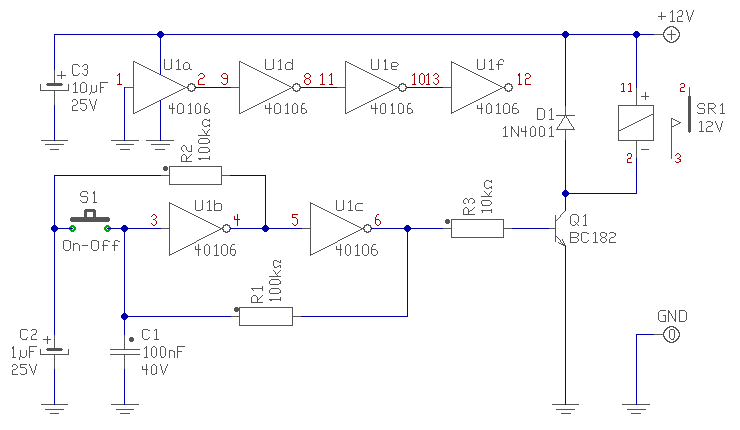

Egy kis segítségre lenne szükségem. Kellene egy olyan kapcsolás ami egy nyomógombal behúzva tart egy relét, ha mégegszer megnyomom elenged 12V-os. Sajnos nemtudom hogyan keressek rá, szóval hogy mit keressek(relé öntartás) vagy nemtudom..
Előlre is köszönöm a segítséget!

De nekem van egy csomó relém és csak egy elektronikát szeretnék hozzá csinálni, ami úgytartja a relét, ha ez megoldható persze, ha nem, akkor nem.

Legyen ahogy szeretnéd..
