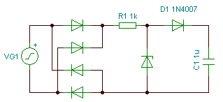

Sziasztok. Lenne egy olyan problémám, hogy van egy régi orosz telefonból egy kézzel hajtható generátor. Ez max 700V AC feszültségre képes és ezt kellene kb. 250V-ra stabilizálni. Egy kondenzátort akarok vele tölteni.

(#) proli007 válasza B.I hozzászólására (») Márc 22, 2010 /
Először egyenirányítani kellene, majd egy ellenállás, egy 250V-os zéner, és egy diódán keresztül tölteni a kondit. Az ellenállást és a zéner teljesítményét, gyakorlati úton kellene meghatározni. (gyanítom, hogy az induktor, csak terheletlenül mérték 700V-ot.
Ha nem titok, mire lenne jó, ez a valami?
üdv! proli007

(#) B.I válasza proli007 hozzászólására (») Márc 23, 2010 /
Erre én is gondoltam csak az a baj hogy nincs 250V-os zénerem. Esetleg valami más stabilizátor nincs? Dióda hidam az van ami elbirja ezt a feszültséget. Ez egy próba coilgun lenne és ha úgy látom hogy megtudom csinálni akkor nekilátok a kondenzátor gyüjtésnek. Abban igazad van hogy terheletlenül mértem a 700V-ot. Terhelve 210V. De az ugy nem lenne jó ha terhelve töltöm mert a terhelés a kondenzátort kisütné amikor abbahagyom a töltést és hosszabb időbe is telne.
(#) gg630504 válasza B.I hozzászólására (») Márc 23, 2010 /
Sorba köthetsz több, kisebb feszültség Z-diódát.

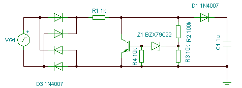

(#) proli007 válasza B.I hozzászólására (») Márc 23, 2010 /
Érzem a tavaszt, húzom a ravaszt?
Így van, akár sorba is lehet kötni. Vagy megoldod az ábrán látható módon. A zéner értékével, és/vagy az R3 ellenállás változtatásával beállíthatod a feszültséget. A "nagyfesz" tranyót, valamilyen sorvégfokból, vagy PC tápból is kimentheted. A kimeneten lévő dióda megakadályozza, hogy amikor nem tekered az induktort, ne süljön ki a kondi.
üdv! proli007
Köszönöm a választ. Ezt 12V-os zénerrel is meg lehet oldani? És ha igen akkor kérlek ird már meg a ellenállások konkrét értékét mert én nemnagyon értek hozzá.
Természetesen meg lehet oldani, csak az R3 értékét kell csökkenteni, kb. 5,1kohm-ra. Tehát a feszültség osztót úgy kell méretezni, hogy a leosztott ponton a zéner+a tranyó bázis-emitter feszültsége legyen meg, mikor a kondiban 250V van.
De mivel a tranzisztor áramerősítési tényezője is szerepet játszik, érdemesebb R3 helyett egy trimmer potit alkalmazni.
üdv! proli007
