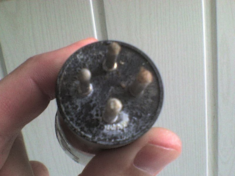

				Kaptam lomtalanitásból egy doboz csövet, közte 4 db új 2A3-at.Üröm az örömben hogy a doboza elég szépen átázhatott az évek során, mert rá volt rohadva/száradva,és a cső lábai szép ónoxidosak. (helytelen tárolás,ki tudja hol lehetett.) Elektromosan jónak tűnik, de szerintetek mit csináljak a lábaival,és a bakelit tartóval? Ha nem muszáj, nem dobnám ki. Arra gondoltam kiforrasztom a csőlábakat, és valahogy letekerem a bakelit tartóját. Tisztitás után visszaforrasztom, de nem tudom mivel ragasszam vissza a csövet. Loctite 3430 szerintetek jó ide? Idézet: „Kaptam lomtalanitásból egy doboz csövet, közte 4 db új 2A3-at.” MÁZLISTA!!!
				Van egy haverom aki állandóan turizik, tudja hogy csőbuzi vagyok és mindent összeszed nekem. De mint látod necces hogy jók lesznek-e. Pont ezért kéne tanács, hátha valaki már csinált hasonlót...
				Szia! Szerintem ne próbáld meg leszedni a csövek lábait, és a bakelit tartót, én inkább megpróbálnám felpolírozni, hogy fémtiszta legyen. Lehet, hogyha leveszed a bakelit tartót akkor megsérül a cső. Azt hiszem sellak-kal szokták megragasztani ezeket, mint a villanykörtéket is. De hőálló ragasztó kellene hozzá, az biztos. (De ha nem boldogulsz vele add nekem...  )
				Isten ments szétszedni! Fokfefe+fogkrém óvatosan a bakelitre és a lábakra.
				Azt a szépséges!!! Ha jók, akkor csatlakozom Müszihez. 300B nem volt köztük?
				Értem, de belül a fém csövekbe forrasztott huzalkivezetés biztos hogy nem oké. Amig nincs kipucolva meg átforrasztva, addig még csőmérővel sem érdemes nyektetni. Elég szép árammal kell fűteni, ahogy néztem, ha nem jó a kontakt, tuti valami baja lesz rövid időn belül,akár eléghet a huzalkivezetés a bakeliton belül.
				Szárazon, csak keféljem át vele?

				Nem biztos, hogy át kell forrasztani, először próbáld ki, hogy működik-e, de ha nagyon rosszak a forrasztások, akkor próbáld meg a forrasztást, persze nagyon óvatosan. Előtte mindenképp tisztítsd meg a lábakat. Az is jó lehet, hogy egy késsel finoman átkapargatod a lábakat, mintha zománchuzalt pucolnál, vagy finom polírpapírral át kellene dörzsölni.
				Értem, köszi a tanácsot, megpróbálom, aztán meglátjuk mi lesz.
