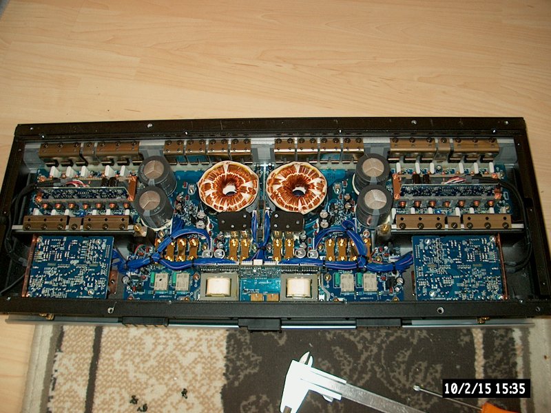

Ezek szerint az SK a gyártó jelzése, (Sanken), és az összes tranyó bipoláris. Tehát mind 2SA és 2SD.
(#) kadarist válasza subwoofer220 hozzászólására (») Márc 24, 2010 /
A két melegedő az két stabilizátor IC: 7815 és 7915. Ezeket azért illett volna felismerni :yes:
(#) subwoofer220 válasza kadarist hozzászólására (») Márc 24, 2010 /
De ezek nem baj hogy melegszenek,elég gyorsan!?

A 7815 és 7915 IC-ket nem lehet beszerezni a HQVideonál. Szerintem rosszak ,mert nagyon gyorsan felmelegednek.
Vagy valamiért nagy áram folyik rajtuk, és azért melegednek. Nem voltak ezek hűtőbordára szerelve?
Természetesen be lehet szerezni a HQ-nál is meg minden netes kereskedésben is ezeket a 78xx és 79xx stabkockákat.
Egy pár másodpercig próbáltam 11.5 v terhelésen az autóerősítő panelt. Hűtőbordára vannak téve(nem is kicsire),de mikor teszteltem akkor nem voltak hűtőbordán!
(#) emmzolee válasza subwoofer220 hozzászólására (») Márc 24, 2010 /
Tök normális, hogy melegszik hűtés nélkül. Mondjuk 60 fokig.
Ezek az előfoknak csinálják a feszültséget. Mérj rájuk, hogy ki jön-e a stabilizált feszültség, ha úgy érzed, hogy halál közelében jártak előtte. Én azzal nem foglalkoznék.
Tehát beindult a tápod? Ha jól értem. Végtranyók nincsenek benne? Mekkora áramot vesz föl az erősítő terheletlenül? Meg mérted a tápja mekkora feszültséget állít elő? Tudod a nagy kondikon.
(#) subwoofer220 válasza emmzolee hozzászólására (») Márc 24, 2010 /
Hát melegednek inkább forrok de úgy észleltem hogy felmegy egy bizonyos fokig és ott megáll. A táb szerintem jól működik kicseréltem 6 Db IRFZ44n-t és azt mértem hogy 2X40 v (1x80v) és 50V-osak a kondenzátorok.
És szépen ég a zöld led. Már csak a tranzisztor csere hiányzik.
Na zsír!
Az IRFZ44N-el tudod mondtam, hogy 94W-os. Nem lesz nagyon sok tartaléka a tápnak a fetek miatt. Mondjuk 100%-os terhelésen nem fog folyamatosan menni.

És még az a kérdésem hogy kicseréljem a SK C3263 és SK A1294-et? 2SD1047,2SB817-re mint a többi.
A képen látod.
Azt már délelőtt írtam, hogy igen, mert az nagyon nem olyan, mint a többi ami bele való. Annál is inkább cerélném, mert egy erősítőnek az a lényege, hogy a csatornái egyformák legyenek, mert csak akkor lesz a hangja jó, és a színpad precíz. Ha viszont tele hajigálod mindenféle alkatrésszel, akkor szólni fog, de nem jól.

Ez az érték, amit te írsz, az nem igaz, mert nem az IRFZ44N az eredeti alkatrész, hanem Az IRFZ44 ! Annál pedig a bemeneti kapacitás 1900pF Az IRFZ48 meg 1970pF. Akkor úgy már ok nem?
Amúgy meg ezek a sima szabadonfutó tápok nem igen érzékenyek erre a változásra. Ha önrezgő lenne, vagy fliback akkor ok. Ezek a tápok a legigénytelenebbek ilyen szempontból.
A fetek teljesítményére viszont érzékeny. a 44N kevés lenne bele. Ja, és még valami. Az IRFZ48 még olcsóbb is, mint a 44 :yes: (Lomex)
(#) emmzolee válasza subwoofer220 hozzászólására (») Márc 25, 2010 /
Tőled meg azt kérdezem, hogy milyen erősítő ez? Hogyhogy nem tudni milyen alkatrész volt benne eredetileg?
A lényeg akkor is az, hogy ami írva van a panelon, azt kell bele tenni, mert ahhoz van minden ki alakítva. Más végtranyóval jel torzulások lehetnek.
(#) subwoofer220 válasza emmzolee hozzászólására (») Márc 25, 2010 /
Amik elsültek azok IRFZ44N voltak és azokat is raktam vissza. Akkor cseréljem őket IRFZ48-re?
(#) emmzolee válasza subwoofer220 hozzászólására (») Márc 25, 2010 / 1
Akkor a kérdésedben benne az igazság.
Tehát te mondtad, hogy az eredetileg benne lévők IRFZ44N -ek voltak és elsültek. Tehát gyengék voltak :yes:
Kell bele 6 darab IRFZ48. Darabja a Lomexben 140Ft Akkor megéri nem?
Az a két tranyó (2SC3263, 2SA1294), ami benne volt a panelben, azt én akkor is kicserélném, mert mondom, azok nem bele valóak.
A 2SB817, azaz ami most a panelben benne van, az hasonlít a 2SA1695 -re, ami a panelre van írva. A 2SB817 2A-el erősebb is a 1695-nél.
