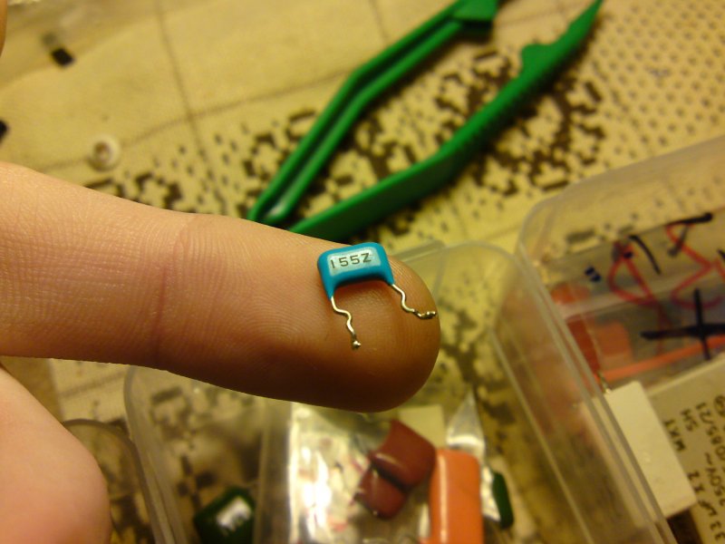

Hali. A kék (kondi?) 1,5uF? ...(méretéhez képest elég kicsi, azért kételkedek benne)
És a sárga az egyáltalán kondi? És ha igen akkor 470piko?
(#) soos csaba válasza jdani hozzászólására (») Márc 21, 2010 /
Hali, a kék kondi az valóban 1,5 mikrós, a jobb oldali sárga kondi 470 pikós, a bal oldali meg 560 pikós kellene hogy legyen, de nem biztos, mert látok rajta két szám értéket is egy 560-at, meg egy 565-öt úgyhogy az nem biztos hogy annyi, de ha van egy kapaci métered akkor rámérhetsz, és az majd meg mondja hogy menyi is az értékük.

(#) jdani válasza soos csaba hozzászólására (») Márc 22, 2010 /
A sárga, az két ugyanolyan, csak a másik oldaláról fotózva
(#) kadarist válasza jdani hozzászólására (») Márc 22, 2010 /
Méghozzá egy Y-osztályú, nagy megbízhatóságú kondenzátor. Kapcsitápok zavarszűrésénél használják a primer-szekunder oldal között.

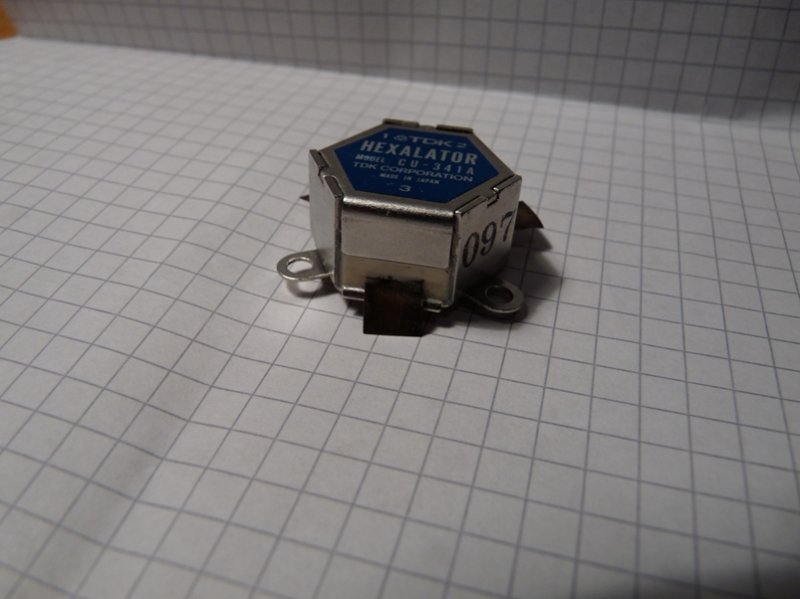

Üdv! Meg tudná valaki mondani ez milyen alkatrész?
Az van ráírva hogy HEXALATOR, de én a guglin nem találtam róla semmit.
Előre is köszönöm!
(#) kadarist válasza Béla béla hozzászólására (») Márc 22, 2010 /
Mikrohullámú ferritmag: Bővebben: Link
(#) Béla béla válasza kadarist hozzászólására (») Márc 22, 2010 /
Köszönöm

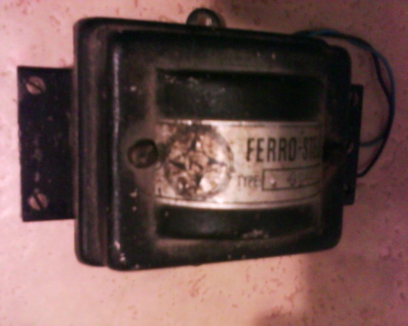

(#) fater0827 hozzászólása Márc 25, 2010 /

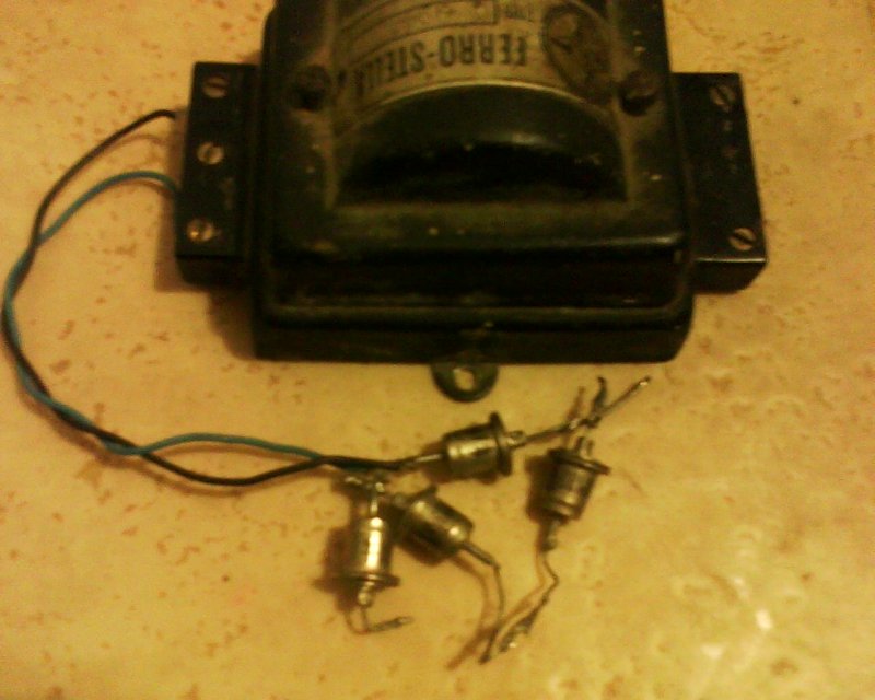

Üdv kolegák
Van egy villanyos alkatrészem ,vajon kép alapján ki ismeri fel?
Felirat (FERRO-STELLA) 9944.
Aki felismeri az kap tőlem baráti hátba veregetést a netten keresztül.
A DSC1455 kép így lomiztam ,nem okoztam neki még semmit.
(#) vilmosd válasza fater0827 hozzászólására (») Márc 25, 2010 / 1
Mintha csengoreduktor lenne.
Udv Vili
(#) fater0827 válasza vilmosd hozzászólására (») Márc 25, 2010 /
Üdv Vili
Valóban csengőtrafó ,Megy a hátba veregetés ,A4db dióda AY103 ősrégi Ge .
Talán az 50-es évek terméke kipróbálom majd.

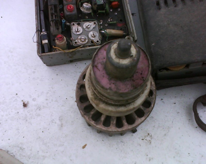

Üdv Vili
Igen talált,Megy a hátba veregetés.
Mindenkihez:

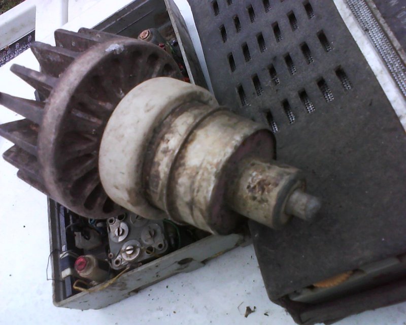

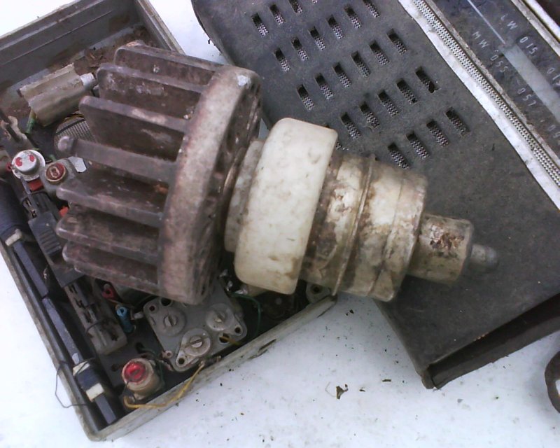

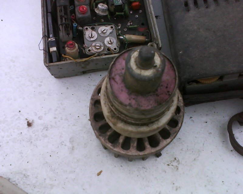

Lenne újabb kérdésem van 3 kép 1 alkatrész-röl.
Orosz alkatrész alig látni a típusát 4 fém láb/érintkező.
A háttér Szokol 403
(#) pucuka válasza fater0827 hozzászólására (») Márc 25, 2010 / 1
Párszáz W -os léghűtéses UHF trióda adócső
