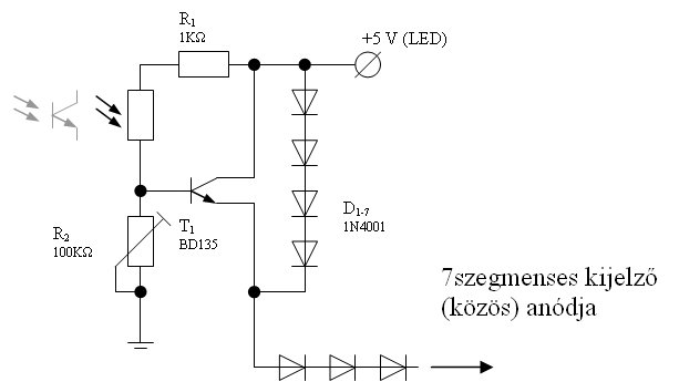

Szeretnék építeni LED-es 7szegmenses kijelzőkkel (ICL7107) műszereket az autóba. Viszont, a kijelző fényerejét jó lenne szabályozni (éjjel elég vakító tud lenni), ezért találtam ki a mellékelt kapcsolást (nagyobb környezeti fényerő>>nagyobb LED fesz, és fordítva), kérdésem, hogy ez működhet-e?
Szerintem igen.
Gondolom az áram korlátozást az IC végzi. A tranzisztorral párhuzamosan kötött diódák helyett én egy megfelelő ellenállást tennék a C-B közé.
Csak azért gondoltam a diófákat, mert az eredeti kapcsolásban, is 3 diódával állítják be a kijelző áramát(feszültségét).
Köszi a választ! ![]()
Azért tetszik jobban az ellenállás, mert a fényerőt egész alacsonyra is veheted, míg diódákkal ez komplikáltabb.
Szólj ha nem így van, de az ellenállás az az áramot korlátozza, míg a dióda (si) ~0,6V-ot csökkent ,nem?
Így ha ellenállást teszek be, akkor a kijelzett számtól függően (szegmensek számától függően) változna a fényerő. Igaz, jelentős különbség csak pl.: 1 - 8 között lenne. Lehet rosszul okoskodom...
Ez bizony így van. Az alkalmazás módjától függően ez valóban lehet zavaró.
És fotoellenállást, vagy fototranzisztort használjak inkább?
Ellenállásom tuti van 2 (kb mindkető ugyanolyan értékű), de fototranyóm csak bontott van. Van jelentős különbség ezen áramkör részéről?
Fotoellenállást használnék inkább. Valószínű a polaritásra az is érzékeny kissé. Tranzisztort nem sokat használtam, külön kellett még erősítgetni a jelét. Nagy a felületek közti eltérés, ami a hatásban is jelentkezik.

![]() ![]() Még arra gondoltam, hogy két fotoellenállást használnék, sorbakötve, de elhelyezésileg pont ellentétesen állnának. Ezzel talán valamennyire kiszűrném a nem napszak változásból adódó fényeket (fényszóró, közvilágítás, stb) Bár lehet hogy egy nagyobb (>100mikrós) kondi is elég lenne a bázisra.
Párhuzamosan kötve VAGY az egyik, vagy a másik, sorosan az egyik is ÉS a másik is kell hogy vezessen.
Nem kell oda kondenzátor.
Sorosan, természetesen. Ha párhuzamosan kötném ugyan az lenne mintha csak egy lenne, mert akkor, ha pl.: az egyik jobbra 'néz', a másik meg balra, akkor elég volna az egyiknek fényt kapnia (mondjuk kereszteződésben oldalról bevilágít a másik autó fényszórója), és máris felugrana a kijelző fényereje.
De most belegondolva, lehet egyszerűbb volna a kondit használni, mert avval el lehetne nyújtani a reakcióidejét. Először LM317-re gondoltam, hogy belövöm az arányos fényerő-feszültség változást. De az ellenállás annyira nagy tartományban mozog (~1K ohm ... >10M ohm ), hogy nem kínlódok vele.
