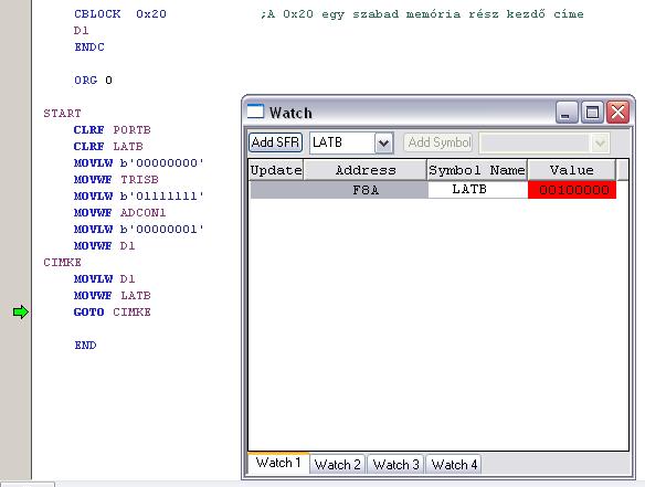

(#) zenetom válasza Hp41C hozzászólására (») Márc 25, 2010 /
Köszi.
  1. CBLOCK  0x20                    ;A 0x20 egy szabad memória rész kezdő címe
  2.         D1
  3.         ENDC
  4.
  5.         ORG     0
  6.
  7. START
  8.         CLRF PORTB
  9.         CLRF LATB
  10.         MOVLW b'00000000'
  11.         MOVWF TRISB
  12.         MOVLW b'01111111'
  13.         MOVWF ADCON1
  14.         MOVLW b'00000001'
  15.         MOVWF D1
  16. CIMKE
  17.         MOVLW D1
  18.         MOVWF LATB
  19.         GOTO CIMKE
  20.
  21.         END
Tehát elvileg a LATB 0. bitjén (vagyis az RB0-án) kéne csak 1-nek lennie, ehelyett a watch is mutatja hogy nem ott van az 1-es ahol lennie kéne...
(#) potyo válasza zenetom hozzászólására (») Márc 25, 2010 /
MOVLW=Move LITERAL to Work, vagyis töltsd be a konstanst a W-be.
MOVF= Move File to, vagyis töltsd be a fájl tartalmát a valahová. Itt a fájl a memória egy rekeszét jelenti.
