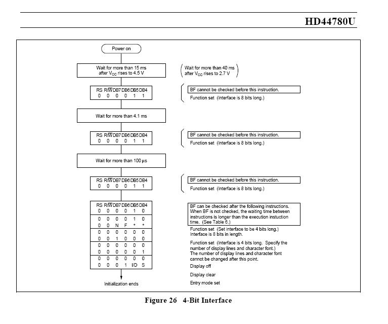

(#) szilva válasza zenetom hozzászólására (») Márc 26, 2010 /
Ne haragudj, de annyiszor volt már szó az ilyen LCD-kről ebben a topicban is (de van neki sajátja is), hogy hadd ne írjam már le újfent: vedd elő, légy szíves, a HD44780 adatlapját, és keresd meg a 4- és 8 bites inicializáló folyamatábrákat! Olyan szájbarágósan van leírva minden, hogy el sem lehet rontani. Ezután pedig nézd meg, hogy a parancsok és karakterkiiratások után mennyi idő kell a feldolgozáshoz a kijelzőnek, mielőtt bármi mással megszólítod (erre is van egy szép táblázat). Csoda, hogy a programoddal egyáltalán valami életjelet mutat az a kijelző, mivel semmilyen init sorrend, vagy időzítési követelmény nincs betartva.

(#) Hp41C válasza zenetom hozzászólására (») Márc 26, 2010 /
Egy kicsit gyorsan csinálsz mindent. A szimulátor szerint 35.8ms alatt (az első időzítési megszakítás megérkeztéig) minden LCD-re vonatkozó dolog lefut, még a szöveg utolsó karakterét is elküldöd....
Az adatlap időzítéseit be kell tartani...

(#) Hp41C válasza zenetom hozzászólására (») Márc 27, 2010 /
Az MpLab Watch ablakában ki lehet jelezni a hexadecimális (ez be van állítva), a decimális és a bináris kijelzést is. A táblázat fejlécén kell lenyomni az egér jobb gombját...
Feltöltöttem a hd44780 4 bites inicializálását. A lépések:
- Várni >15 ms-et a táp beállása után,
- 8 Bites mód parancs küldése (1 E ciklussal),
- Várni >4.1 ms-et,
- Várni >100 us-et,
- Várni >37 us-et,
- 4 Bites mód parancs küldése (2 E ciklussal),
- Várni >37 us-et,
- Display on parancs küldése (2 E ciklussal),
- Várni >37 us-et,
- Clear Display parancs küldése (2 E ciklussal),
- Várni >1.52 ms-et,
- Entry mode set parancs küldése (2 E ciklussal),
- Várni >37 us-et,
Innentől kezdve lehet küldeni parancsokat és adatokat (2 E ciklussal). A parancs / adat küldések után min. 37 us várakozás kell, a Clear display és a Reutrn home után 1.52ms.
