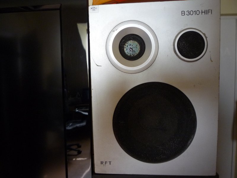

Érdeklődni szeretnék,hogy normális dolog az,hogy az erősítő félhangerőnél nem hajtja ki a képen látható h.falat? Illetve segítségetek szeretném kérni,még egy-két dologban majd. Köszönöm.
...egyébként nagyon szépen szólnak a hangfalak.
Az attól függ mekkora bemenő jelet adtál neki
200mV-al elvileg már kivezérelhető az erősítő.
Mit jelent nálad az, hogy nem hajtja ki? Nem szól, vagy nem esik szét?

Sz.gép van rákötve onnan tolom a zenét!
