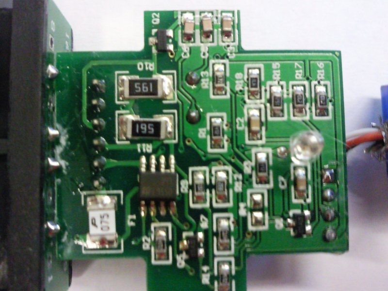

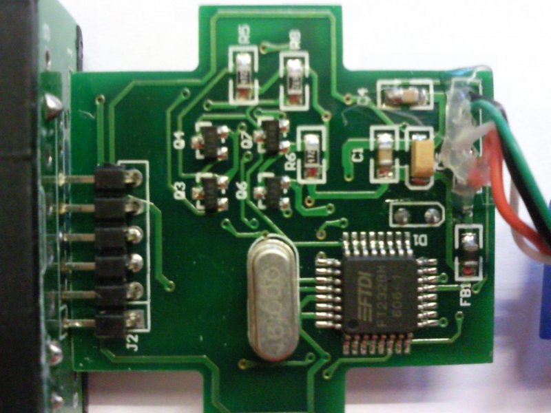

Van egy VAG-COM 409.1 -ig kompatibilis USB-s interface-m, (kínai, kicsit átlátszó kék színű ) ami bedöglött. A Vag-com progi azt írja, hogy a port OK, az interface not found. A hiba jelentkezése elött 2 perce még használtam.
A FTDI driver és a com port rendben van.
Másik pc-n ugyanez, amin úgyszint korábban jól működött. A két IC a képen FT232BM és 393 (gondolom LM393).
Ha az MPROG-al megnézem, ezt írja a keresésnél: Blank device=1 Programmed device=0.
Gondolom, mert nincs mellette eeprom.
Van valakinek ötlete, hogy mi lehet a baja?
