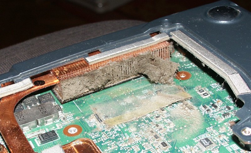

(#) didyman válasza Nechro hozzászólására (») Márc 29, 2010 /
Én ugyan már leírtam pár helyen, most pont nem találok egyet sem, de leírom röviden ismét.
Szervíz vagyok, ezért sok géppel van dolgom és elég gyakori az ilyen kifújtam/kiszívtam jellegű történet, és ezek mellékhatásai. A por így néz ki (mellékelt kép), szépen beül a rácsok közé, összetömörödik, megszívja magát némi nedvességgel, és ami a legmakacsabb, a cigarettafüst, az egy zsíros, felületre jól tapadó bevonatot képez. Ezt a fajtát még kompresszorral is nehéz megmozgatni, de ha ki is kotorja a lamellák közül, a felszínükön megmarad, ami a hűtést továbbiakban is rontja, illetve elősegíti az újabb adag tapadását. Az ilyen mocsok olykor csak szabályos mosással szedhető ki tisztességesen. A kompresszor egyébként sok esetben hatásos, de nem árt végiggondolni, hogy amennyiben a gépen belülről szedi össze a levegőt a ventilátor, úgy a kompresszorral elérjük azt, hogy a kihordott porcicák szétterülnek az elektronikán, ami nem igazán szép megoldás műszakilag és elektronikailag sem, egyrészt mert nedvességet köt meg, parazita kapacitások forrásává válik, másrészt mert a ventilátor ismét összeszedi. A porszívó még rosszabb, az ugyanis nem képes az összetömörödött port szétszedni (a kompresszor képes rá, de ha sarokba nyomja a porcicát, onnét az megint nem jön ki), így gyakran az egyben leváló mocsok megszorul a venti lapátjai között. A kompresszor meg veszélyes is tud lenni, elöregedő műanyaglapátot leszakítja, csapágyat a pár másodpercig tartó, 4-5x-ös fordulatszámmal nem túl bíztató próbára tenni.
Ezek miatt én csak abban hiszek, mint jól látható és biztos eredmény, ha a hűtés korrektül szétszedésre és rendes tisztításra kerül. Ha ehhez szét kell legózni a gépet apróra, akkor úgy, és nyilván ilyenkor TMK jelleggel kap a gép más kezelést is, mivel óradíjban valóban többek erül így, de a tartós, korrekt eredményt és garanciát tekintve ez a biztos.
Leállítja, de csak addig, amíg a CPU el nem ér egy meghatározott hőmérsékletet. Igazándiból vasvillával kéne kergetni, aki kitalálta. Okkal lett kigondolva a hűtés olyanra, hogy az némileg hangosra sikerül, és akkor jött a marketing, hogy ez hangos, legyen halk, és ez lett belőle. Az, hogy az élettartamot ez hátrányosan érinti, már nem kürtölik világgá.

(#) Ricsi89 válasza didyman hozzászólására (») Márc 29, 2010 /
A csavargatás kicsit nehéz lenne a procin, mert darabokra kellene szednem a gépet hozzá. Elvileg ha nem ragadt volna rá, akkor ki kellene jönni felülről kiokoskodva, de mivel olyasmi elrendezés van, mint a képen, amit mutattál, így esélytelen a ventilátor és a többi hűtőborda és a hővezető csövek kivétele nélkül a mozgatása. Elég egy vacak megoldása van amúgy a videókártya hűtésének. A hővezető csöve a ventilátort tartó alu részbe megy bele, sehol egy kis bordás rész, hűtési hatásfoka egyenlő a nullával. A proci hőcsövét meg a kiáramló levegő egyből lehűti. Így kellett volna megcsinálni azt is. Egyenlőre nem piszkálom még a procit kitakarítottam nagyjából a hűtőjét, volt benne egy kis por. Majd ha újra látom a porosodás jeleit, akkor szétszedem valahogy.
(#) didyman válasza Ricsi89 hozzászólására (») Márc 29, 2010 /
Elég annyi, amennyit a helyére rakott hűtés enged, 1-2mm holtjátékkal már megmoccan rendesen.
