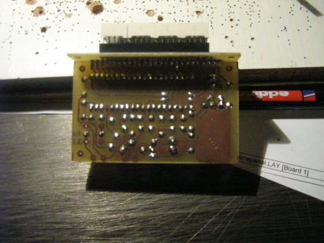

(#) bakaruha válasza Alkotó hozzászólására (») Márc 25, 2010 /
Sziasztok én is megépítettem a kijelzőt az a problémám hogy 18 voltig működik azután már nem jelez ki semmi értéket mi lehet a probléma?és még annyi hogy ugrál is a mért érték mit rontottam el? 50-voltig szeretnék vele mérni

(#) vicsys válasza bakaruha hozzászólására (») Márc 25, 2010 /
Zárlatod van, vagy szakadás. Tegyél fel fényképet a saját cuccodról, hogy többet lehessen mondani!
(#) bakaruha válasza vicsys hozzászólására (») Márc 25, 2010 /
Itt van zárlatot nem találtam se szakadást amúgy már hármat is csináltam és mindháromnál ez a jelenség

(#) bakaruha válasza vicsys hozzászólására (») Márc 26, 2010 /
Szia nem használok milyet kellene hogy használjak?
(#) Alkotó válasza bakaruha hozzászólására (») Márc 26, 2010 /
A fotó alapján, azt tételezem fel, hogy az én paneltervemet, illetve az ahhoz illő kapcsolást használtad.
1. Azon egészen biztosan van Rx1, Rx2a és Rx2b ellenállás. Ha ezeket nem használtad, akkor gyakorlatilag semmit sem tudsz mérni, mert lebeg az IC bemenete. Ha az alapbeállításhoz ajánlottak szerint, Rx2a-t rövid zártad, akkor 200mV az érzékenység, tehát semmiképpen sem tudsz 18V-ig mérni (úgy rémlik, ezt írtad korábban).
Ha mégis beraktad az osztótagokat a táblázat szerint, és így hiteltelen a mérés, akkor vissza kell kanyarodni az elejére. Rx2-t rövidrezárni, és 200mV-os állapotban tesztelni a kijelzőt. (És beállítani a referenciát 100mV-ra) Ha ez rendben, akkor újra be az osztótagokat és jöhet a mérés.
2. A kijelzett érték "mozgása" szinte már "gumicsont". Mindenki rág rajta egy kicsit, aztán mikor megtalálja a valós hibát, akkor automatikusan ez is megoldódik. Félreértés ne legyen, a jelenség létezik, csak normális IC mellett nagyon minimálisan érzékelhető. A valós tapasztalat sokkal jobb mint a specifikáció.
