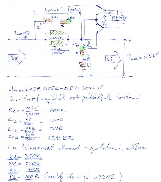

Apró kiegészítést tennék Alkotó mester gondolataihoz:
A szimmetrikus elrendezésnél az ott az 5. pontba leírt gond, csak akkor jelentkezik a trafó szekundere, ami a két tápot táplálja "középmegcsapolt". Ha külön tekercsek táplálják a két részt, akkor nem alakulhat ki az a 10 A -es dolog. Idézet: „Mindkét műszernek külön tekercs kell!” megoldható hogy ne kelljen, ugyanis az ic IN LO lábát nem vagyunk kötelesek a földhöz kötni. Az IN LO és a IN HI lábak közt lévő feszültséget méri az ic, tehát differenciál bemenetű. Ehhez persze némi nyák módosítás kell...
A 4-es pontban is van hiba, mert a kimenet nem nulla ellenállású! (mint utaltam az előbb is a tévedésemre, de azóta már beláttam)
Ennél nagyobb bajok ne legyenek!
Hanem ha már két műszer: Az tiszta, hogy egy táphoz a két műszerhez két külön tekercs kell, de lehet a két táp két-két azonos (feszültség és áramerősség mérők) közös tápról hajtani? Tehát a két táp feszültségmérői az egyik, a két táp áramerősség-mérői a másik tekercsről? Vagy teljesen független (ez esetben összesen 4) tekercs kell hozzájuk? (Feltéve, hogy a dB_Thunder Mester által pontosított NYÁK-módosítást nem hajtjuk végre.)

Ha ennek a kapcsolásnak kisebb feszültséget (15V AC) adok, fog működni? A kimeneti feszültség nyilván kisebb lesz, ami nem baj, de abban nem vagyok biztos, hogy a 25V AC-re tervezett kapcsolás egyáltalán működik-e ennyivel kisebb tápról.
Másik dolog: ugye 2 áramkörös kapcsolóval kell a trafóra a hálózati feszültséget kapcsolni? Vagy elég biztonságos az 1ák. is (azzal ugye elvileg ottmaradhat a fázis, amihez eleve nem érhetek hozzá, de ottvan...)?

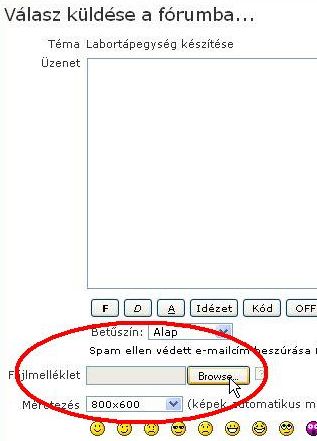

Ha a válaszgombra kattintasz előjön egy másik lap. Ezt figyelmesen végignézve találsz egy fájlmelléklet ablakocskát, jobb oldalán a Tallózás feliratú gombbal. erre kattintva a feltölteni kivánt fájlt megkeresed a gépeden, és megnyitod. Az ablak alatt meg fog jelenni.A kép nagyságát Te is beállithatod, de van lehetőség automata méretezésre is. A pdf, és egyéb dokumentumokkal nincs tennivalód, egyszerűen csak kattints a küldés gombra.

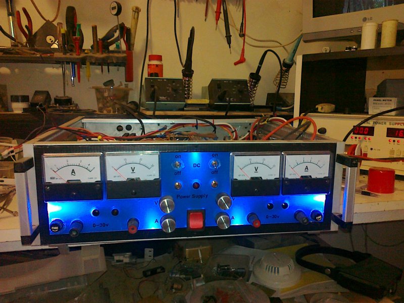

A soron következő labortáp. Már csk össze kell vezetékelni.
Na az már komoly! Élőben még szebb lehet!
A baloldali áramerősségmérő miért sikeredett lágyvasasra?
Mert sajnos az volt de ki cserélem majd
Szoktam! Főleg amikor az EON lekapcsolja a villanyt az egész utcában.
Akkor hogy megy a tápod? Szünetmentes is
De lehet csak náluk nem kapcsolja le az EON :beka3:

Megirná mar valaki hogyan rakjam fel a labortáp sémakat amely JPG-ben van ?
Bár max már válaszolt neked de azért megpróbálom én is
Idézet: „Ha a válaszgombra kattintasz előjön egy másik lap. Ezt figyelmesen végignézve találsz egy fájlmelléklet ablakocskát, jobb oldalán a Tallózás feliratú gombbal. erre kattintva a feltölteni kivánt fájlt megkeresed a gépeden, és megnyitod. Az ablak alatt meg fog jelenni.A kép nagyságát Te is beállithatod, de van lehetőség automata méretezésre is. A pdf, és egyéb dokumentumokkal nincs tennivalód, egyszerűen csak kattints a küldés gombra. ” Tehát miközben írsz egy bejegyzést középtájban látsz egy "Tallózás" gombot na arra rákattintva kiszedheted a gépedről a rajzot és elküldheted. Próbálkozz, előbb utóbb sikerülni fog.
Íme, egy képes segítség! Hátha így már megtalálod. de mostmár hagyjuk abba az OFF-olást!
Ahogyan megígértem, néhány kép a tápról.
Nem lesz egy kicsit "vékonka" az a hűtés a tranzisztoroknak? Kicsit combosabb L-idomokat kéne odatenni szerintem.
Természetesen. A baj az, hogy a műhelyemben a tél során olyan kupi keletkezett, hogy csak na, és e miatt nem leltem meg a véglegesnek szánt hűtőlemezt. Ezért került oda az a "soványka". Ha meglelem, akkor persze kap tisztes hűtést. (Végső esetben, Alkotó Mester jóvoltából megkapott hölgy - Metalloglobus-os, aki nem csak külsejével hódít - útján szerzek újat.)
