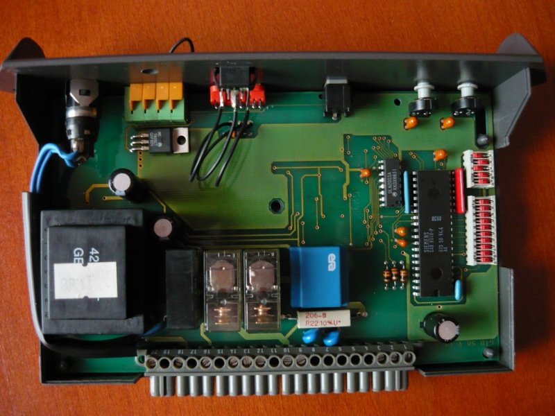

Tudnál feltenni képet a vezérlő mindkét oldaláról ? Több szem többet lát alapon , talán valakinek lesz ötlete mi lehet a baj.
Idézet: „nem nyílik, csak megpöccen egykicsit, felvillan egy pillanatra a lámpa is és ennyi.” 230 V-os garázsnyitóknál szokott lenni a motor tengelyén egy fordulatszám jeladó ami vagy Hall, vagy optikai elven működik, ha nem érzékel forgást akkor egyből kikapcsol, szóval erre a jelenségre ez lehet a magyarázat. Meg kell nézni a relé állapotát, mert valamiért nem indul a motor, ha szétszedhető akkor szerencséd van. Én 90%-ot adok a relének, túl sok hibalehetőség nincs. Milyen végálláskapcsoló van rajta (ha van rajta egyáltalán)? Hörmannék nem szeretnek közzétenni semmilyen leírást
Pár fénykép tényleg jól jönne, mert semmit nem találni erről a tipusról, vedd le a burkolatot és csinálj néhány fotót, látszódjon az áttétel is.
Hali
Csináltam pár képet, hátha segít. Várom az ötleteket.
A panel állapota alapján nem hiszem, hogy különösebb ötlete lenne valakinek. Azt írod mese szerű a működése, hol megy hol nem . Tudnád ezt esetleg kötni ,hideghez vagy melegebbhez ? Hova raktad a vezérlőt? Esetleg nem hideg tűrő valamelyik alkatrész. Első körben ez jutott eszembe a hiba leírásod alapján.
Vagy van egy kontakt hiba ami csak a hidegtől jön elő én melegben kipróbálnám, mondjuk fagyasztóspré-vel hogy előjön e a hiba.
Először is mint említettem gyári cucc az egész, a vezérlő természetesen a saját helyére csúszik be a motor dobozán, tehát gondolom annak idején is gondoltak a hidegre. Szerintem én is inkább a kontakthibára gyanakodnék. Mostanában kipróbáltam szobában és ott is ez volt a jelenség, teljes tanácstalan vagyok.
Neked természetes, hogy a helyére csúszik be, innen ezt én nem látom :miaz:. Biztosan gondoltak a hidegre is , a hidegtűrés kérdése csak egy ötlet volt részemről a leírásod alapján. Ha kontakt hibás akkor türelem játék lesz a hibát megkeresni de reméljük sikerül.
Ránézésre semmi gond nincs ezzel a vezérléssel, a relék Omron, tehát nem valószínű, hogy az a rossz. Viszont az a fölfele nyitás terhelésszabályzó potmétere nincs túl levéve? A lecsukásé középállásba van, az OK. Próbáld meg följebb tekerni és megnézni, hogy úgy mit produkál. Azt meg nem véletlen írtam, hogy a hajtást is fényképezd le, mert ha szijj áttétel van, akkor annak megcsúszása is produkálhatja ezt a hibát, ha viszont csigás az áttétel akkor 1 gonddal kevesebb. üdv

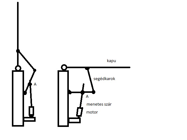

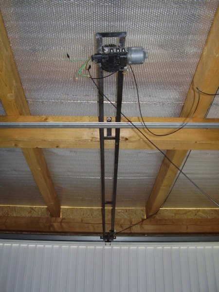

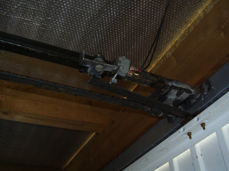

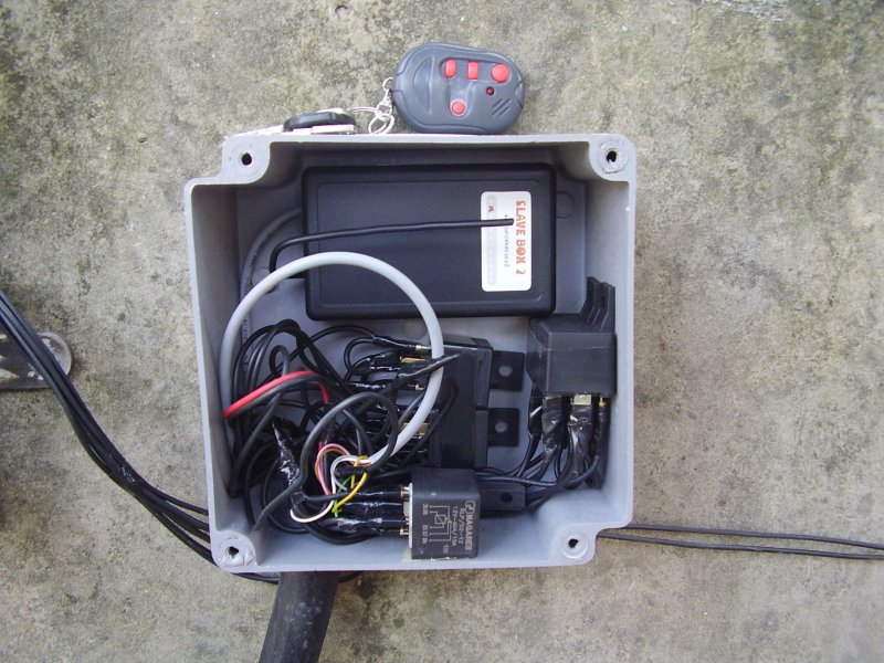

A közelmúltban én is nekifogtam két billenő garázskapu, és egy kétszárnyas kapu automatizálásának. Miután végigolvastam a fórumot, úgy gondolom én is megosztom tapasztalataimat. A két billenő kapu kész van, mellékelek képeket róla. Egyszerű láncos hajtással oldottam meg. A motor Skoda ablaktörlőmotor, a végálláskapcsolók valami gép ajtajából valók, a lánc-lánckerék biciklié, a távvezérlés adó-vevőjét készen vettem, a vezérlést egy kupac relé adja, a táp egy "gazdaságos" akkumlátortöltő , és néhány méter 20-as szögvas. A nyitási idő kb. 10s. A kétszárnyas kapunak most állok neki, erre két terv van: Az egyik a már többször emlegetett parabolamozgató motor, amiről kérdezném azokat akik használják hogy mennyire tartós, és milyen táppal adnak neki kb. 50V-ot?? A másik a hagyományos akkus fúró motorja menetes szárral, de, hogy csökkentsem a nyitási időt, ezért karos áttételt alkalmaznék.(vázlat a képek között) Így az "A" pont elmozdulása kisebb, ezzel csökkenthető a nyitási idő. Persze pontosan méretezni kell. By

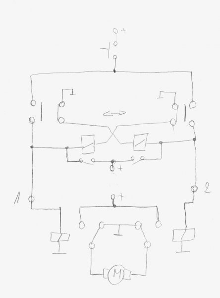

Megkerestem a rajzot. A végállás kapcsolónál a kondenzátor a 10 kohmos ellenállás és a D1 dióda nem kell mert a 4093 végzi a kapcsoló prell mentesítését. A 4012-nek van két szabad bemenete ez felhasználható infrasorompó vagy egy rejtett kapcsoló bekötésére.
A végálláskapcsoló adja az irányváltást, és a végállásnál a leállítást. Mindkét irányoz 1-1 öntartó relé van.
Két másik relé adja a motor pólusváltását. (a végálláskapcsolók mozgás közbeni , míg a motor álló helyzetben van a rajzon) A rajzon nincs rajta, de van egy relé ami a távvezérlőt tehermentesíti, hogy ne kerűljön a motor árama a távezérlő elektronikába, és van egy vészleállító, ami elveszi az egésztől az áramot. Persze ez is távvezérelt . És mindez kétszer, mert két garázsajtóm van. Ez 11 relét jelent. Vészleállítóból egy van mindkét kapuhoz.Komolyabb elektronikához nem értek, bár eredetileg diódák is voltak benne , de itt az oldalon valaki rajza alapján egyszerűsítettem. De ez már kész van, igazán azoknak szól aki legalább annyira nem ért hozzá mint én. Viszont igazán véleményt a nagykapuhoz kérek (lsd fentebb), mert annak most állok neki. By

Nem a vezérléssel van problémám, mert ugyanazt fogom alkalmazni mint a garázsajtóhoz. Hanem azt kellene eldöntenem , hogy milyen elvet alkalmazzak a kapuhoz:
1; parabolamozgató motor, 2; esztergáltatni kellene menetes orsót, vagy kimenteni autóemelőből, 3; M16 menet, de mivel az lassú lenne, karos áttétellel kiegészítve. És akkus fúró motorjával meghajtva. Néhány hozzászólással visszább mellékeltem rajzot is.

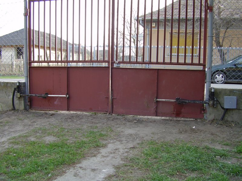

Közben megcsináltam én is a kapumozgató motorokat, egy 1000Ft-os Zsiguli emelő és akkus fúró kombinációjából. Így a csavarorsó és a nyomatékszabályozó problémája letudva. Holnap nekiállok a vezérlésnek, s ha kész, teszek fel képeket.

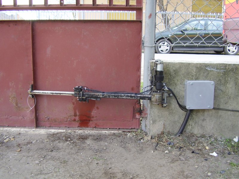

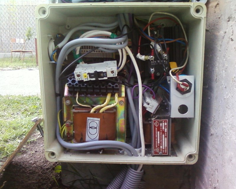

Kicsit lassabban készültem el mint terveztem, de íme néhány kép - burkolatok nélkűl. PVC cső borítást fog kapni a motor és a tolórúd egyaránt. Kb 15-20 másodperc a nyitási idő.
Sajnos a tápot alúlméreteztem, így azt még cserélni kell erősebbre.

Gratula hozzá !Kíváncsiságból:Cakk un pakk mibe került így ahogy van?
Az indulást hogy bírja az akkus fúró? Nem erőlködik nagyon?
Hány amper az áramfelvétele? Milyen trafót használsz hozzá?
Pontosan nem tudám megmondani, mert sok olyan dolgot is felhasználtam ami volt itthon, vagy kaptam, de ha azokat is forintosítom, akkor olyan 60e körűl lehet a néhány hozzászólással előbbi 2 db billenő garázsajtómmal eggyütt. Csak a kapu a fele lehet.
