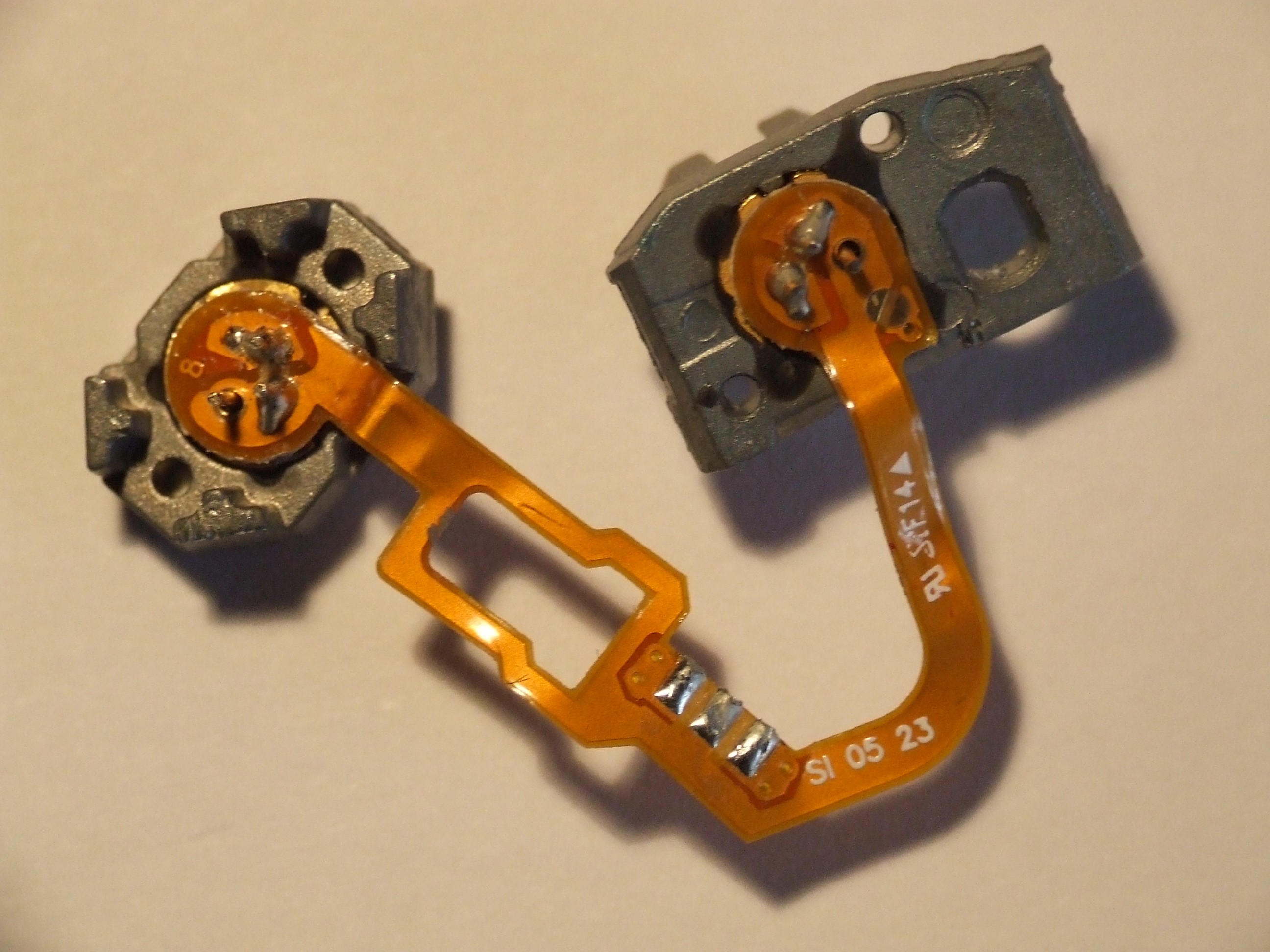

Hello, Van egy rossz GWA-4164B 16x DVD irom (a laser jo benne) es gondoltam epitek belole a pointert.
Elkezdtem olvasni a forumot, de egy ora alatt a 20.-ik oldalig sem jutottam a 179-bol. Tudnatok segiteni, hogy melyik hozzaszolasban talalhato kapcsolast epitsem meg, ha nehany ceruzaelemrol, vagy egy 9V-os elemrol szeretnem taplalni? Az iroban ket laser dioda van. Gondolom 1 cd-hez, 1 dvd-hez. A csatolt kepen melyik a dvd-je? Lencse nelkul mire szamithatok? Esetleg lehetne hasznalni az iro (egyik) lencsejet? Elore is koszonom.
A rombusz alakú a dvd-jé szerintem, mert nekem is ilyen típusú van, és nekem az volt az. Meghajtani meg vagy a szupepe féle generátorral, vagy egy jóval egyszerűbb LM317 es kapcsolással tudod. Kollimálásra (nyalábösszehúzásra) meg jó az a lencse amit alapból látsz az olvasófejen, az ami mozog, amin tekercsek vannak, meg mágnes között van.
