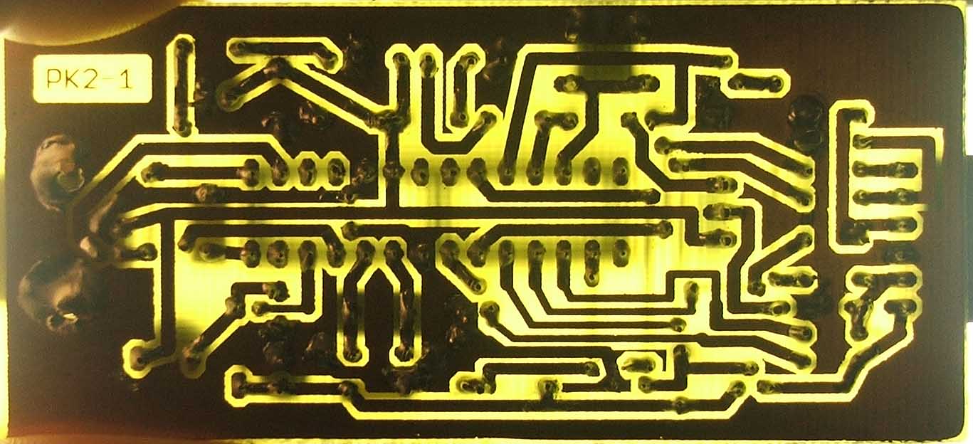

Üdvözletem az Uraknak!
Megépítettem én is a Szilva-féle pickit2 klónt, sikerült is tegnap beüzemelnem, és kipróbálnom egy 18F2550-est felprogramoztam vele mplabbal, azonban a második próbálkozásra már nem sikerült, főleg a törléssel lehetett gond szvsz, mert megnéztem pickit2ben nem volt üres a memória törlés után. Próbálkoztam még párszor és egyre többet panaszkodott, hogy nem találja a picet, aztán meg hogy Vdd nem megfelelő, de ha kihúztam és visszadugtam akkor megint ment egy darabig. Akárhogy próbálkoztam nem sikerült még egyszer felprogramoznom hogy csináljon is valamit. Mostanra már oda jutott a dolog hogy ha bedugom az usb-be csak a piros led villog és Q1 azonnal felforrósodik. Mplab felismeri. Ma tiszta fejjel tűnt fel, hogy nem volt teljesen a helyén a foglalatban az égetőchip, visszanyomkodtam de nem történt változás. Kérem aki tud segítsen megfejteni, hogy mi lehet a baja!
Valószínűleg a Q1 nyitva van, a drain körében levő L1-en nagy áram folyik... Q1 már tönkre is mehetett - ha van másik cseréld ki a mérések után (nehogy ez is így járjon)... Ha a pic 14 lába felőli vége nem ért a foglalatba, az okozhatja ezt a hibát. (a fet-eknél a gate és a souce elektróda közé egy (100k) nagy ellenállás az ilyen esetekben lezárta volna a fet-et). Keress forrasztási hibát (nem jó forrasztás, zárlat) a pic 10, 11, 12 kivezetései körül... Vedd ki a pic-et, csatlakoztasd az USB-re, feszültség mérővel mérd meg: - pic 12. lába, - Q1 gate, - Q1 drain.. Szia
Köszönöm hogy válaszoltál! Kivettem a picet, megmértem, a Q1 gate és a foglalat 12. lábán is 3,6 V-t mértem. A drain meg 4,7 V. De ha a gate-et lekötöm gnd-re akkor nem melegszik. Meg persze ha benn volt a pic akkor se melegedett, amíg működött rendesen. CSak azóta mióta a piros led villog. Teszek fel képeket hátha nem vettem észre valamit.

A csatolt képen bejelöltem két vélt hibát.
Az a baj ezzel a klónnal, hogy egy kis statikus töltés a Q1 gate-ján képes a FET-et tönkretenni, ha kontroller nélkül mérik vagy valahol egy kis szakadás, egy forrasztási hiba van a nyákon. (Hasonló a helyzet a Q6-nál, de szerencsére a 75 ohm korlátozza az áramot. Valamint a Q4 -nél is, de itt is a 75 ohm a megmentő.) A Q1 (és Q4, Q6) gate - source közé egy (-egy) 100k ellenállás beépítését (SMD kivitel elfér a lábaknál)... - sok BS170 maradna működőképes. Érdemes lenne javítani a rajzot és a nyáktervet... A furatszerelt változatban beépítettem ezeket és még egy jumpert az L1 -el sorban, velük párhuzamosan pedig egy 100k ellenállást. Kontroller nélkül, a jumpert nyitva végig lehet mérni a kapcsolást. Ha minden jó, lehet zárni a jumpert... Sziasztok
Megnéztem, mindkét helyen csak a láb takart, de nem érnek össze. Q1-et délután kicserélem ha lesz egy kis időm.
Mielőtt kicseréled, mérj .... Lehet, hogy az új is tönkremegy egyből... Szia
Kicseréltem gyorsan, most nem melegszik! És a led sem villog! De mplabban még mindig Vpp errort ír.
Értem, akkor az lesz, amit Hp41C írt a FET-ről!
Igen, ebben(is) igazad van, nem a világ egy ellenállás! Talán még kisebb is jó lenne, mint 100k, mondjuk 10k. Alig számottevő az áram növekedése, a PIC lábának meg se kottyan, és nagyobb a védelem is.
Már több furatszerelet készült 100k-val, nem volt semmi probléma a bemérésnél. Az elhelyezésnél ügyelni kell, hogy minél közelebb kerüljön a Q1 -hez. Így lecsökkenthető annak a lehetősége, hogy egy esetleges szakadás miatt ne tudja lezárni a FET-et. Szia
