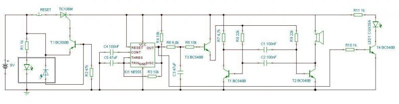

Én egyszer ilyet készítettem (kép). Ha az IR adó és a vevő között a kapcsolat megszűnt, a T3 tranzisztoron keresztül egy tirisztor bekapcsolt, ami feszültség alá helyezte magát a riasztót. Kikapcsolni csak úgy lehet, ha megnyomjuk a RESET gombot (ezzel megszűnik az áram, és a tirisztor kikapcsol). Az áramkör többi része a multivibrátor, ami egy hangszórót sípoltat, illetve egy LEDet villogtat

Írok még egy kicsit bővebben hogy mire is gondolok pontosan.Írtam hogy lopásgátló szerepet töltene ez be,pontosan gázolaj lopás ellen használnám.Gondolok most arra hogy a tank beöntő nyílásának a nyakába egymással szemben fúrnák kettő lyukat és ide helyezném el az adót és a vevőt,és mikor a kupakot lefeszítik és bedugják a lopócsövet akkor megszakad az áramkör és már riaszt is a sofőrnek! Vagy esetleg fellehetne szerelni a vevő diódát pl a tanksapkára az adót pedig a tankhoz erősíteni és ha elfordítják a kupakot akkor már riasszon is vagy ha elcsípik a vezetéket akkor is! Ezért szeretném azt hogy ha 24V-os rendszerről működne ez az egész,szirénával és egy kapcsolóval együtt,a kapcsoló pedig arra szolgálna hogy ki lehessen kapcsolni ezt az egészet,mert csak a kocsi álló helyzetében lenne aktivizálva! Röviden ennyi.
Ez esetben a problémád főleg mechanikai: hogyan tudod megoldani biztonságosan az adó és a vevő felszerelését. Egyszerűbbnek látszik a beöntő cső megfúrása és a két eszköz fémragasztóval történő rögzítése egymással szemben (ilyen kis távolság esetében még a modulációval sem kell bajlódni, bár ekkor - ha valaki számít rá és ismeri - egy erősebb fényű lámpa melletti nyitás elképzelhető).
A tanksapka feszegetése ill. nyitásának érzékelése már komolyabbnak tűnik. Itt optoelektronika nem igazán jöhet szóba, inkább valami ügyesen felszerelt/kitalált sima érintkezőpár kell. Aztán feletehetünk egy kérdést: mennyire az elején akarjuk megfogni a cselekményt/elkövetőt. Ha nagyon az elején, akkor kevés/nincs bizonyíték, a dolog kimagyarázható. Kissé bonyolultabb, de hatékony lehet az üzemanyagszint mérése egy szondával. Ennek kivitelezése is inkább mechanikai probléma, de a lopás ténye igazolható, hiszen mire riasztás történik, kb 5-10 liter üza. már leszívásra került...
